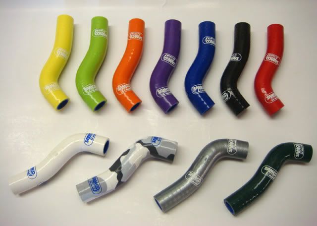

la empresa samco venve tubos de silicona , a lo mejor te interesa

Cita de: "jcap"la empresa samco venve tubos de silicona , a lo mejor te interesa
Deben de ser la rehost....ia por el precio que llevan.

pues dicen que ayudan a evacuar el calor y son mas resistentes que las de origen, las monta las motos de gran premio y las que entran a circuito de forma asidua.
eso si el precio es de escandalo :lol:  8)  8)
