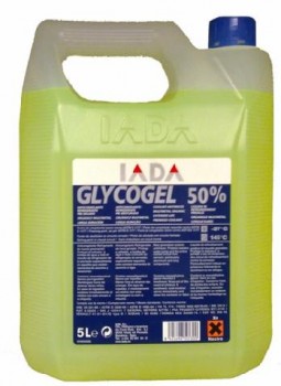

No mires el color que cada fabricante le da el que quiere. Busca uno que en las características te indique una mezcla al 50%.
Pues toma otra opinión.
El que te pillé más a mano, siempre y cuando ponga que sirve para motores de aluminio. Si lo compras ya preparado mira que la temperatura mínima se adecue a donde vives, si es de los de diluir hecha cuentas.
B0Y1
#5
Yo le echo el que cumple el estándar G-12, es el más alto en cuanto a corrosión y al 50%, si donde vives es difícil de encontrar uno que sea 50% y si no hace frío (y de frío hablamos por debajo de -15º), ni te preocupes por lo del 50%, realmente recogen más calor los que llevan menor porcentaje de glicol.
