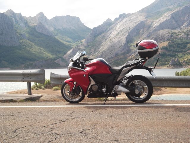

rider
Hola, yo tenía el mismo problema q vosotros con el soporte de givi y la maleta creo q lo he solucionado de una manera fácil. He realizado 4 agujeros nuevos 6 cm más retrasados q los originales en las dos barras q van a las agarraderas y he puesto arandelas cortadas para q no se suelten las tuercas, ya q las barras tienen rosca para los tornillos y en los agujeros q yo he realizado no y de esa manera he asegurado q no se muevan las tuercas.
Salu2

bueno recupero este hilo para ver si el compañero rider quisiera poner unas fotos de la modificacion que hizo de parrilla y soporte givi, porque estoy  en su mismo caso y quisiera ver como le quedo
rider
#18
Buenas, aquí os dejo unas fotos.
Salu2
