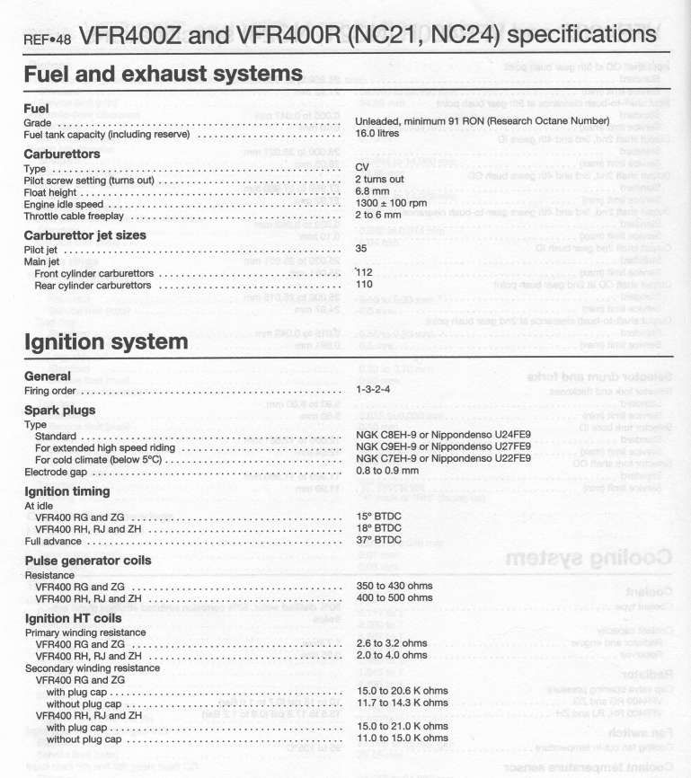

Hola a todos! bueno tengo una duda sobre la altura o nivel adecuado de el flotador ah! y sobre el tornillo de mezcla lo dejo en 2 o 2 1/2 vueltas. gracias y saludos!
Jhony
Resulta que regule mariposas con vacuometro la moto mejoro, pero falta que reaccione mas rapido creo q debe ser exceso de bencina. por eso tengo dudas en el nivel de los flotadores!
