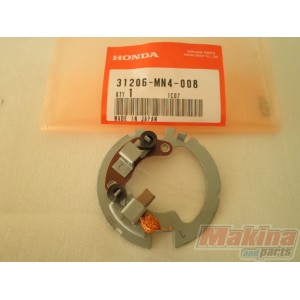

a quien tenga problemas con el motor de arranque  tenga las escobillas en las ultimas y no quiera acabar con la vida del bendix ni de la batería, os pongo un enlace donde poder conseguir el kit  de recambio, normalmente este repuesto original no baja de los 60€ en ebay y es mas caro en el servicio oficial.
lo he localizado a 16.34 € + 6€ gastos de envio
http://makinaparts.com/lang-en/honda-en/878-31206mn4008-bruch-holder-f-hond-fjs-600-silverwing-vfr-800-cbr-600f-nx-650-dominator-.html
31201-HA0-004 o ( 31201KS5901) es la referencia del carbon suelto
tambien venden repuestos a buen precio
  http://makinaparts.com/lang-en/104-honda-en

¿te puedes creer que ayer desmonté el arranque de la Dominator por este mismo problema? Antes de que me ponga a buscar siquiera la referencia, ya te tengo a ti ahí, con fotos y todo. Muchas gracias tio.
Es el mismo soporte y tamaño de escobillas  :ok: :ok:

Ya puestos a limar precios, he encontrado esto, sale por unos 27€  puesto en casa ,el kit de reparacion completo, no solo escobillas
http://www.ebay.ca/itm/Starter-KIT-Honda-Motorcycle-NX650-XR650L-NX-XR-650-644-/270515606987?pt=Motorcycles_Parts_Accessories&hash=item3efbfc95cb&vxp=mtr&_uhb=1#ht_1362wt_1139
Voy a pillarlo para la Domi, a ver que tal

En mi caso, empezó a fallar el arranque
A veces arrancaba y otras solo oías el relé, pero no se movia. Normal, las escobillas ya no tocaban el inducido.
Salia del paso dandole un meneo con una marcha metida y dandole luego al arranque. Eso funcionó una temporadita, pero al final, KO
