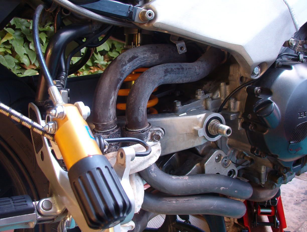

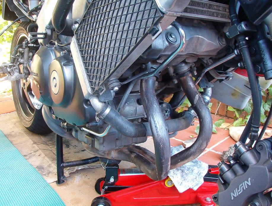

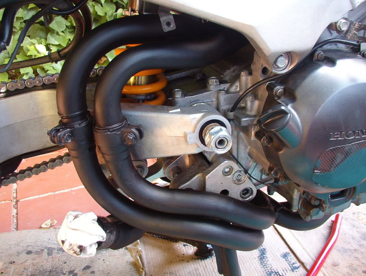

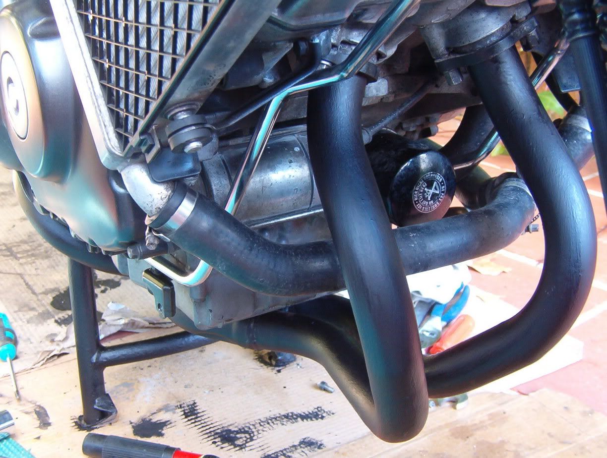

Lo siento Gianola, llego tarde por lo que he leído. Ya el año pasado pensé hacérselo, porque los colectores traseros (cilindros 1 y 3) estaban dando síntomas de oxidación acelerada; asi que hace un mes, en mi revisión anual-veraniega, le apliqué un antioxidante (3 capas de 24h de reposo cada capa) y después tres capas con la misma carencia de tiempo, de pintura negra mate anticalórica (soporta más de 350ºC; lo recomendaba el antioxidante para mayor protección antióxido).
Bueno, mejor miraló tú mismo.
Interesante. Esos colectores traseros no se cambiaron y no están en su mejor momento de forma, claro. ¿Desmontaste el escape entero para pintarlo? ¿Qué productos usaste?
La verdad es que me da palo desarmar otra vez toda la moto, pero si no queda más remedio  :P
davidvfr96
Te han quedado niquelados PATA.
Por cierto, se ve de refilón el amotriguador trasero!  :wink:  :D
ChusV4
No entiendo muy bien el ingles y los traductores automáticos, cuando se trata de traducir textos algo técnicos, se hacen las letras un lio.
Tengo un colega con una BMW GS 1200 que le ha cambiado todo el escape a su amoto. El hecho es que la quitado el catalizador y ha aumentado notablemente la potencia.
Mi pregunta es, si este juego de escape elimina el catalizador, porque algo parece que pone de la sonda lambda.
¿Podria ser esta la solución a la falta de potencia que algunos (yo no) le achaca a la VFR?
VssssFR Powa!!!!^
PATANEGRA
... pues no desmonté colectores, solo tienes que coger una brocha
y tirarte al suelo (es una "vista" im-presionante 8O )
Después del antioxidante, como ya te dije, pintura negra-mate anticalórica (350ºC)
Antes de todo, necesitas un cepillo de púas metálicas...,
y quitar todo el óxido que puedas
(ayuda un trapo mojado, que verás como enseguida tiene color "óxido").
OJO!!! el antioxidante ATACA el ALUMINIO, así que cuidadito con la brocha.
Bueno, mejor mira... 8O
( a ver si le mando la revisión de este verano en PDF a Xan...; al final le puse el ventilador de ordenata al Regulador-Rectificador... tá chupao :P  :wink: )

PATANEGRA, qué tierno compañero, le pones una mantita a la V para que no pase frío en su convalecencia, eso es amor!  :wink:
Que artista eres! Un aVFRazo!
