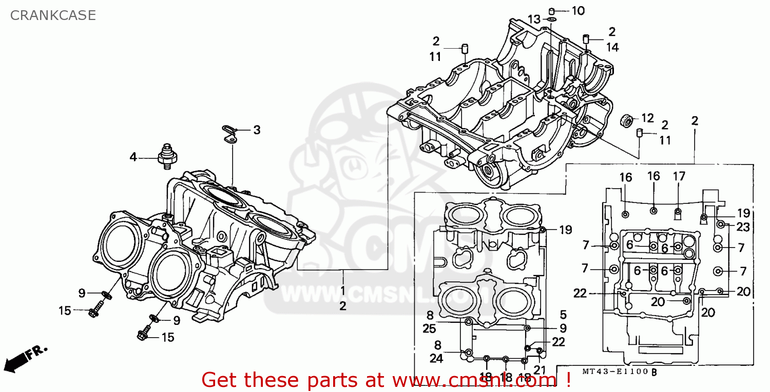

Hola, aunque siempre he estado muy atento con el mantenimiento de la VFR, el otro dia se me agarró el motor por un problema con los casquillos de la biela (delanteras) y toca cambiarlos.
Mi pregunta es si pensais que se puede cambiar los casquillos abriendo solo el semicarter inferior...

2.- ni en la foto ni despiece viene el mecanizado de la biela...alguna razón en especial¿?
3.-es sentido común, si necesitas desmontar biela, es necesario llegar al cigüeñal...por lo tanto, es necesario llegar hasta los pinreles....(motor enteritis?)

La pregunta es por interes teorico ya que parece por los dibujos que si podria alcanzar las biela abriendo por debajo.
En cuanto a la solucion, efectivamente es mejor cambiar un motor completo e incluso un chasis+motor de una moto sin carenado. Y eso es lo que finalmente voy a hacer. Ya os contaré !!

Lo que aun no descarto es que se pueda acceder desde abajo, sin necesidad de desmontar los cilindros. :aporreo:
Voy a preguntar a los ingleses a ver que dicen...
