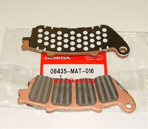

En realidad la diferencia es mínima y radica en una ranura o muesca en un extremo. Las traseras tienen la muesca, las delanteras no. Con lo q, las pastillas  delanteras no entran en la pinza trasera xo las pastillas traseras sí q entran en las pinzas delanteras.
Delanteras:
Traseras:

Justamente este tema me tenía confundido...
en la web de EBC proponen tanto para delante como para detras, para la VFR VTEC la misma pastilla (que tiene la ranura en la pestaña):
Justamente esta tiene la muesca como la de la pastilla delantera original. (que tiene esa ranura)
Y a diferencia de la pastilla delantera original: (que no tiene esa ranura)
Esto significa que para nuestra VTEC se pone la misma pastilla, en el caso de EBC HH, tanto delante como detrás, ¿alguno lo ha hecho?
