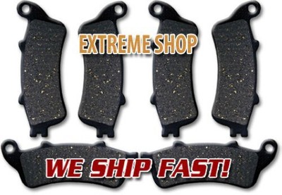

acabo de comprar un juego de pastillas completo (dras+tras), ya os contare cuando las reciba....
gandiautokiller
ya me han llegado las pastillas y tienen muy buena pinta
esta tarde voy a montar las traseras que las tengo en los huesos , ya os contare...

esta tarde he cambiado las pastillas traseras y de momento todo correcto , son del tamaño y tipo adecuados
un poco peñazo el demontaje , pero nada complicado en exceso , en tener un rato , pondre fotos del proceso con pares de apriete inlcuidos.
en cuanto a la frenada , he probado la moto y para ser el freno trasero no esta mal , no detiene la moto en seco , pero es que el freno trasero no es para eso y con las originales tampoco la detenia...
cuando cambie las delanteras ya os contare , pero si en una BMW K1200S funcionaban de puta madre con 180 cv , el mismo tipo de pastilla de kevlar con 110 cv no tiene por que ir mal.
