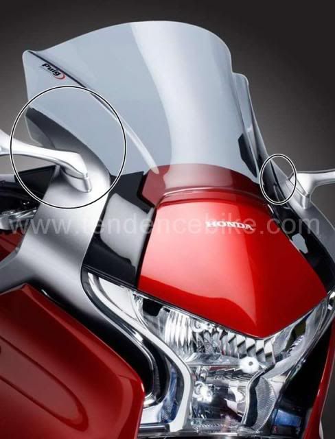

por Otro lado, estoy con Tiritón cuando dice que no encaja como la original.
No tiene nada que ver con la original. Esta se sujeta básicamente por los dos tornillos interiores y por los dos allen que están escondidos en las tapitas negras interiores y sujeto sobre los retrovisores con la forma de la media oreja.
En cambio la original tiene unas pestañas en los laterales interiores sujetas al carenado frontal rojo en mi caso, unas pestañas que se sujetan al carenado superior lateral gris de cada lado y las orejeras del retrovisor tienen la forma entera. Esto último se aprecia en la 1ª foto.
También la original viene a morir por dentro del carenado color rojo en mi caso y la Puig no tiene eso y muere recta por lo que si eres muy puntilloso, puedes pensar que no queda igual de encajada como nos decía Tiritón.
Ahora bien, de ahí a quitarla, a mi me gusta como queda.
