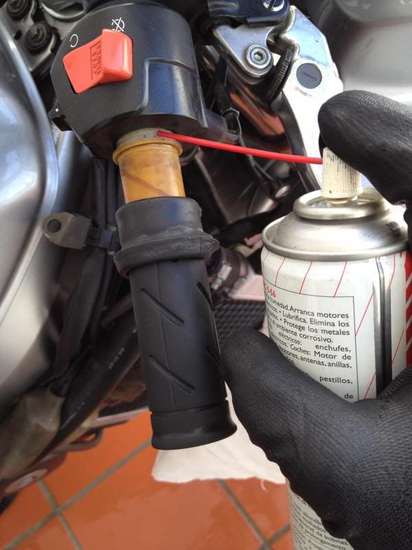

Pues al final me decidí por la opción más rápida,  así que desmonte el contrapeso y empecé a echar 3 en 1 desde la parte más cercana a la piña, protegièndo con un trapo para evitar las gotas. Tb eché un poco por el lado del contrapeso y....... ¡Funcionó!
Despues de girar el puño varias veces vuelve a retroceder correcta y rápidamente y manteniendo el poco/nulo juego que me gusta tener.

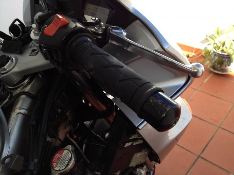

Un par de fotitos para ilustrar lo rápido y efectivo que fue el asunto. Ha mejorado y MUCHO el recorrido del acelerador.
Desmontar el contrapeso que es aflojar un tornillo no es nada y luego se levanta un poco el plástico puño para que se pueda echar el 3 en 1 correctamente. Eso sí, como recomendaban los compañeros   :bienn: :bienn: , un paño debajo para evitar el goteo.
