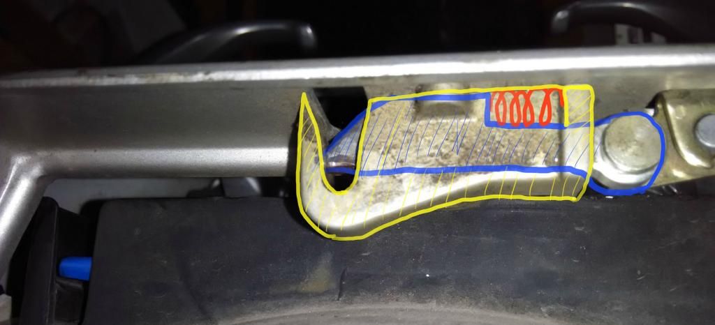

Hola, ayer le puse una palanca de cambio nueva a la ancianilla, es la consecuencia de conducir al ritmo, sin frenar, y jugando con el cambio...., pero bueno, ha durado 102.000 kms...y al abrir el sillín, vi que unas piezas se habían soltado, las que hacen que el sillín se quede enganchado, y dejado el prisionero del cable que tira para que se pueda soltar el sillín, al aire y las piezas, sueltas, 2 piezas y un muelle, por mas que me estrujo los cuernos, no consigo ver la forma de montaje, quizás porque he perdido alguna pieza mas, en fin, si algún alma caritativa puede poner alguna foto del enganche del sillín al chasis de la rc 36, quedaré eternamente agradecido, como siempre, gracias de antemano
A mí me pasó también una vez, se soltó el tornillo que coge el cierre desde el subchasis trasero (el tornillo va por arriba y todo lo demás por debajo de la pletina donde va el cierre) y se soltaron todas las piezas. Con las fotos que te ha puesto Holleros deberías ver más o menos como va.
Aquí no se ve muy bien pero serían las piezas 13, 4 y 32, aunque al final del cable me parece que a parte del muelle falta la pieza que hace de cerrojo.
http://www.bike-parts-honda.es/pieces-honda-detail-4719-13MT4L41-VFR750FP-1993-F__1600-VFR+750.html
El muelle  iría alojado dentro de la ranura de la pieza 13 presionando el cerrojo que se conecta al final del cable para que se mantenga 'cerrado' excepto cuando tiramos del cable (con la llave).
En la 3a foto que te ha puesto Holleros se ve muy bien como ha de ir todo colocado.
Vssss!
Lo dibujo de memoria pero algo así era...
No recuerdo bien si el encaje para el muelle (pintado rojo en el dibujo) era por arriba del pestillo (pieza pintada azul en el dibujo) o por debajo .
Vssss!
giorgio68
Si es que sois unos monstruos, graacias Holleros, gracias Antonio, arreglado el cierre del sillín, un abrazo  :drink5:
