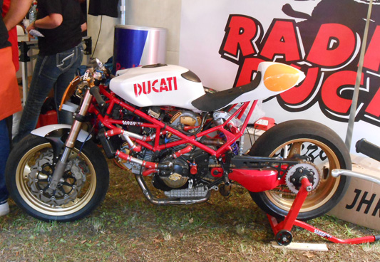

"hig cost" ducati 999
así es de serie:
como todo esto es mi iponión, probablemente exista una forma elegante de no tener que cortar un chasis por temas estéticos.
