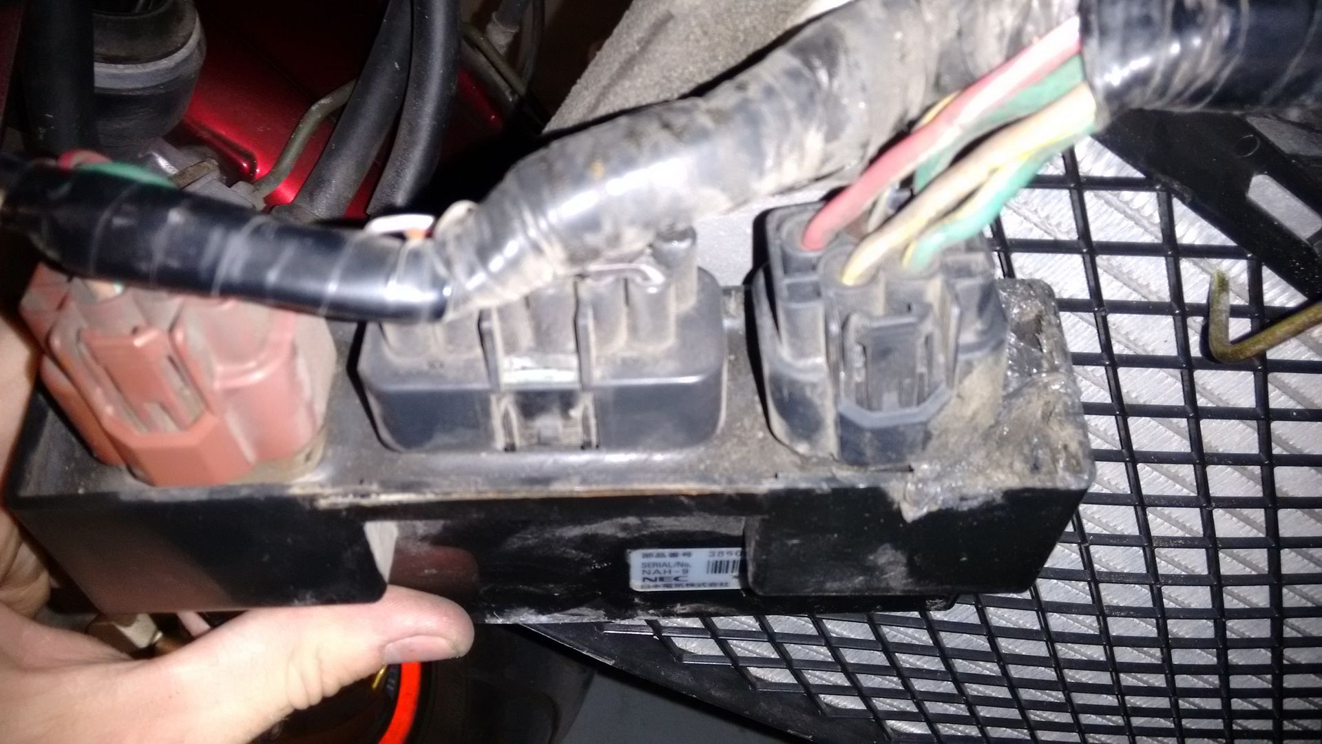

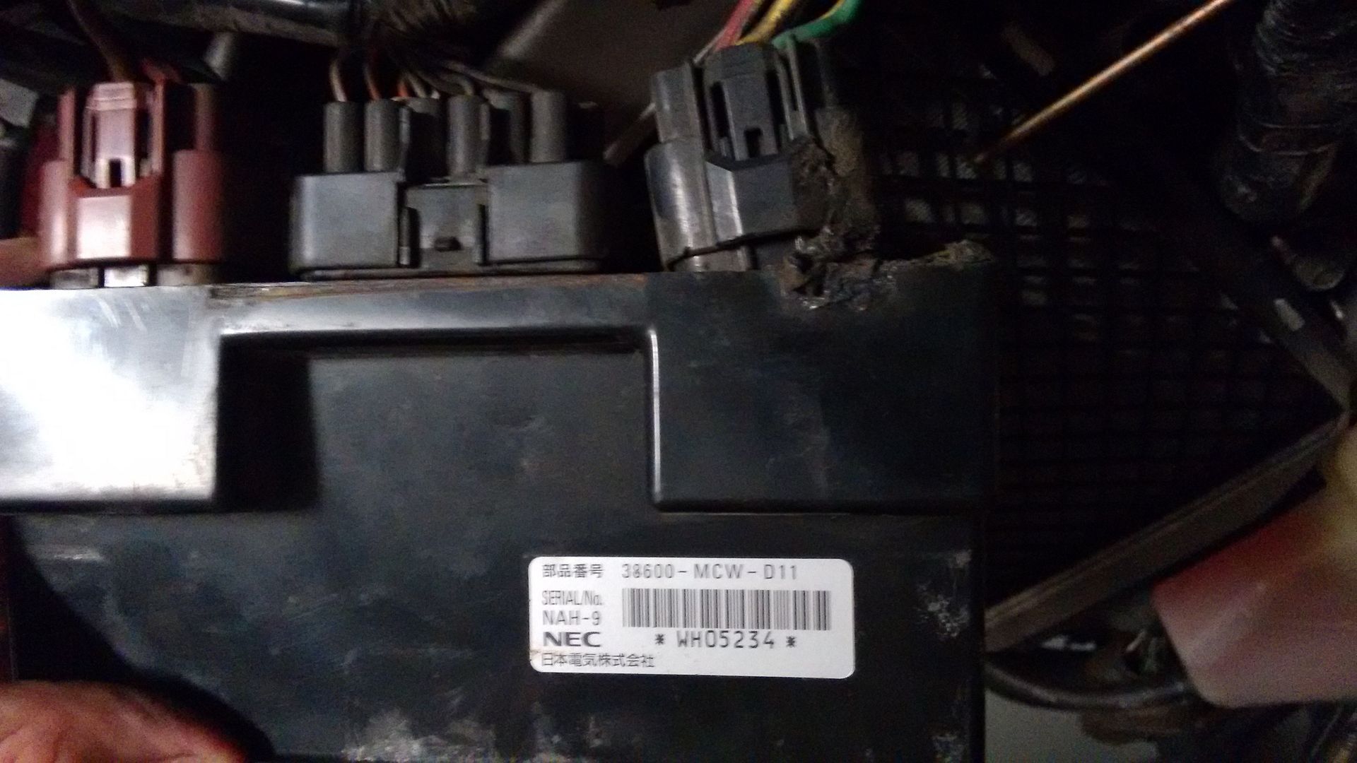

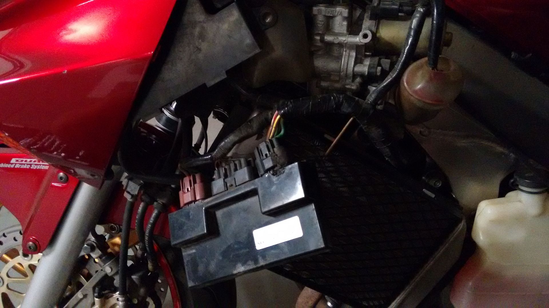

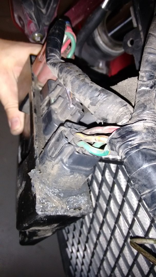

Buenas tardes a todos,
He hecho una inspección visual al cableado frontal de la moto y... he encontrado esto:
Qué coño ha pasado ahí!?  :icon_eek:
He intentado buscar esta centralita en micro fichas y no hay manera, alguien conoce a cuánto ascendería una nueva?
Prepárate la cartera si quieres una nueva... Por cierta tu moto es inglesa verdad? Y esa centralita es la del lado izquierdo de la moto (= controlador ABS)
http://www.bike-parts-honda.com/pieces-honda-detail-4793-13MCW2E1-VFR800A3-2003-F__3901-VFR+800+ABS.html
Mejor buscar en eBay. Recuerda q tiene q ser del mismo país de origen.
