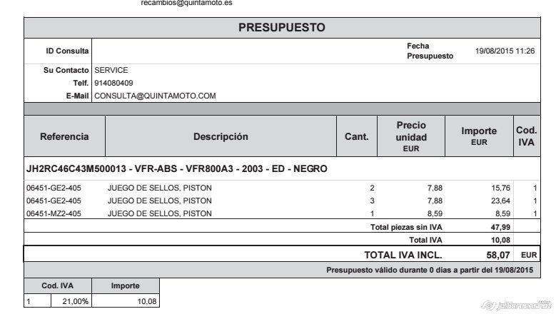

Pedí presupuesto en Quintamoto, y la verdad es que la atención no la vi yo muy de taller oficial de Honda si no de un taller cualquiera y sin preocuparse lo más mínimo por ganarse a un cliente.
Este es el presupuesto que me dieron, cómo podéis ver hay un retén que es diferente, sólo uno de los seis. Me pareció algo raro... la persona que me atendió no supo decirme por qué y el artículo no se puede devolver.
Sabéis si el pistón del medio, el que es accionado por el freno trasero es diferente? Me bajare con un calibre ahora y los mediré de todos modos.Al preguntar en Quintamoto esto fue lo que me dijeron:
"PUES NOSE ES LO QUE SALE CON SU NUMERO DE BASTIDOR Y LO QUE LLEVA SU MOTO
QUE YO SEPA NO HEMOS TENIDO NINGÚN CASO EN EL TALLER DE CAMBIO DE RETENES DE PISTÓN
PUES ESTE TIPO DE RECAMBIO NO TIENE DEVOLUCIÓN"
