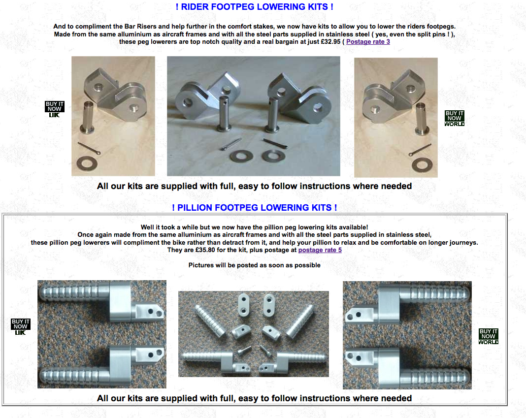

Pues ya me has alegrado la tarde!!! Lastima no haberlo comentado el otro dia, para haberlos visto.  Pero vamos, si los has probado y la web es de fiar los voy a pedir de inmediato.
Veo en la web que me has pasado que hay dos productos (pongo la foto). ¿Tienes los de arriba o los de abajo?  ¿o tengo que pedir las dos piezas?
Gracias por la ayuda!!!
majenjo
Yo tengo los se arriba,  y utilizo los reposa pies de la moto, q son más baratos

Txarly
En las fotos que has puesto, los de arriba son para el piloto (rider) y los de abajo para el pasajero (pillion)

Buds
Cita de: Txarly en Abril 21, 2016, 06:51:46 PM
Saludos !
Pues tienes toda la razón!!!!  No tenia ni ieda de que la palabra pillion se referia a eso.  Siempre se aprende algo nuevo.
