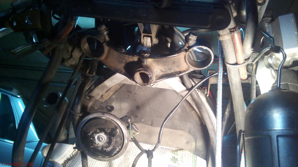

Mientras llega, y ya que tenemos todo el tren delantero desmontado (parece un siniestro), quizás sea interesante realizar ahora el reglaje de válvulas y revisar o cambiar las bujías.

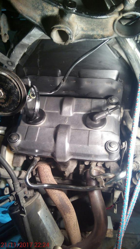

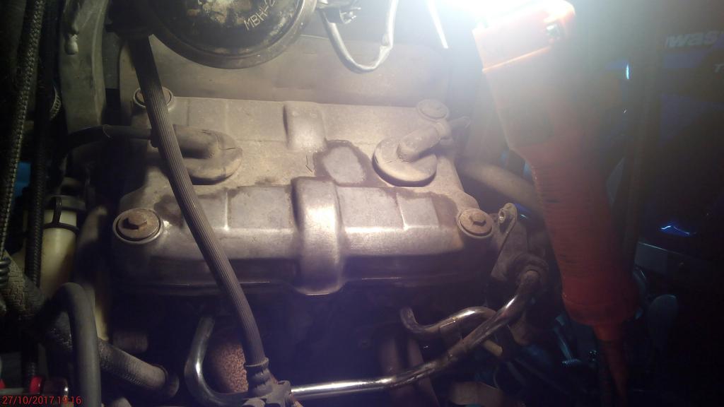

Después de comprar al forero TOPO las horquillas y las tijas, y aprovechando que tenía desmontado todo el tren delantero, me puse a observar el reglaje de válvulas y cambiar aquellas pastillas que no estuvieran en tolerancias.
En general estaba todo bastante bien, solo hubo que cambiar 4 pastillas y por apenas unas pocas centésimas de milímetro.
Lo más grave fue que el árbol de admisión estaba fuera de punto por uno o dos dientes, situación que ya he corregido. Sorprendentemente, el funcionamiento del motor era perfecto.

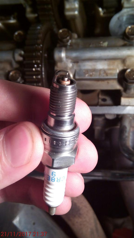

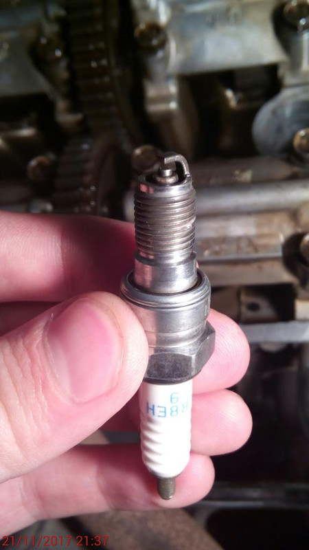

Di una limpieza a las bujías, que falta le hacían. Una de ellas estaba prácticamente suelta (y aún así el funcionamiento del motor era muy bueno, repito!)
Resultado final, sincronización perfecta, según manual.
Para finalizar, aprovechamos y damos una limpieza general a toda la zona.
ANTES
DESPUES

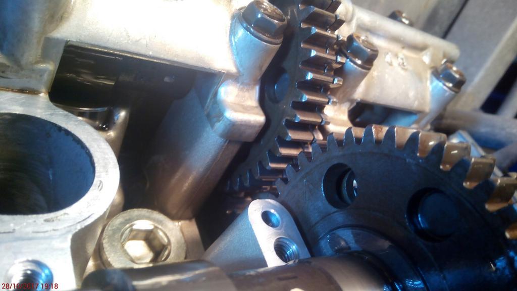

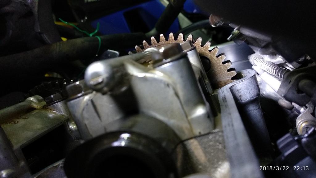

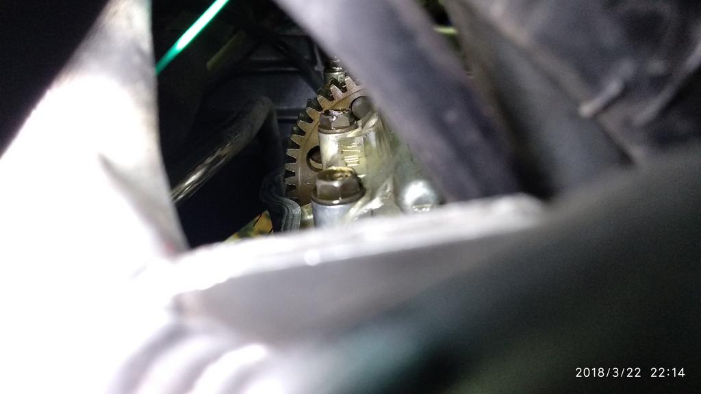

albermola
#63
En esta foto se observa como el árbol de admisión estaba fuera de punto, al menos, un diente. Según manual, en esta posición, ambas flechas deberían estar alineadas (como están ahora), además de estar alineadas con el borde de la culata (como os enseño en las fotos anteriores)

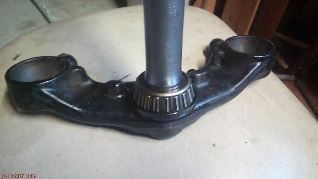

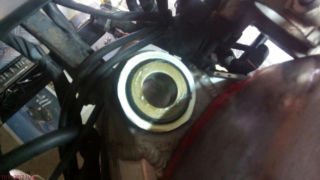

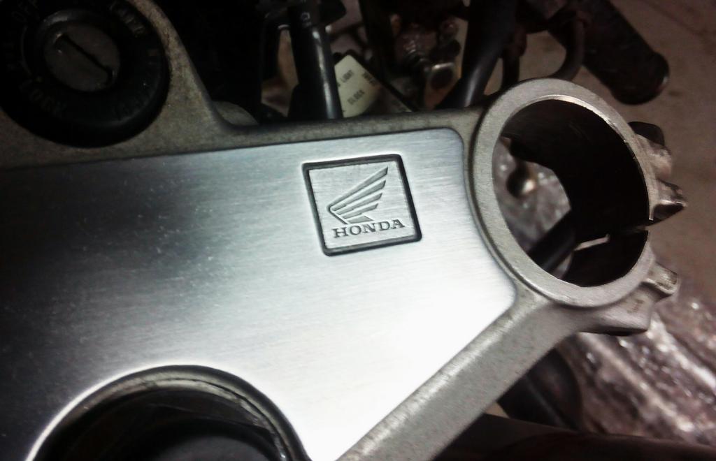

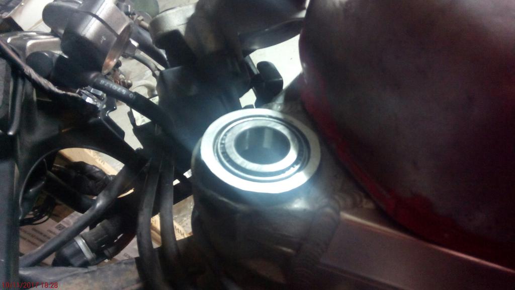

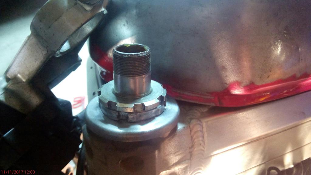

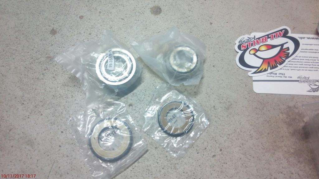

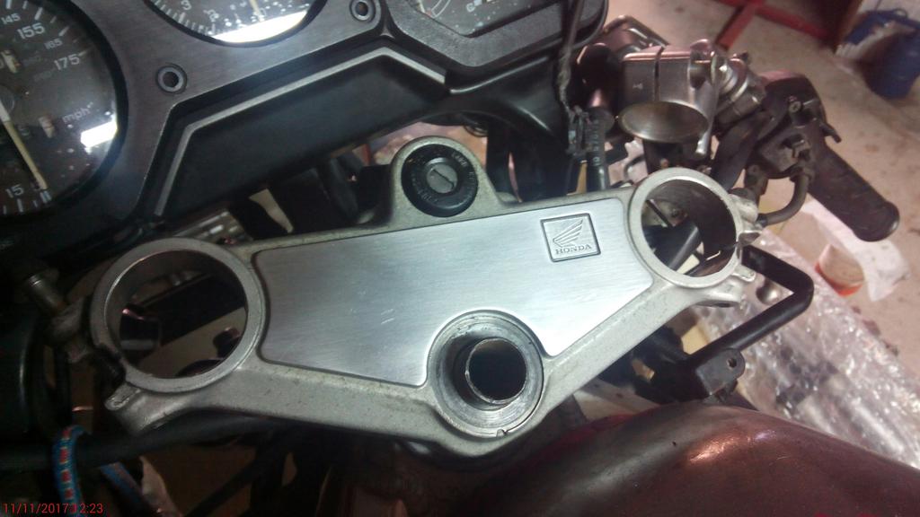

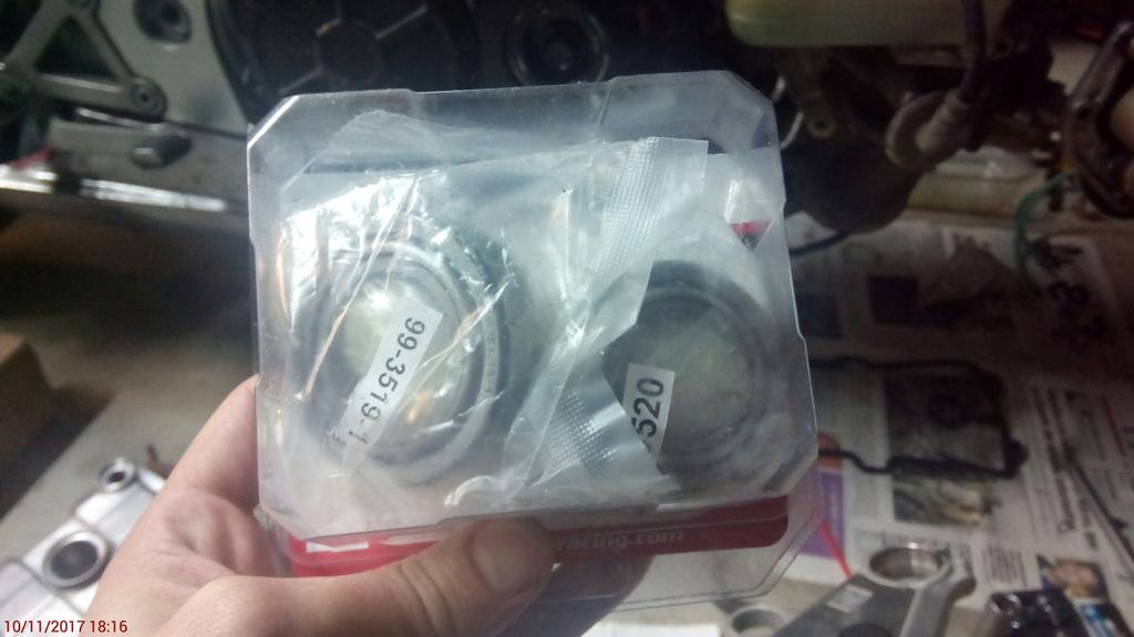

Con el montaje de las tijas, se metieron rodamientos nuevos.
También aproveché a darle una lijada a la tija superior, la cual estaba llena de marcas del golpeteo de las llaves. Así quedó a falta de una mano de laca para protegerl
k325
CitarLo más grave fue que el árbol de admisión estaba fuera de punto por uno o dos dientes, situación que ya he corregido. Sorprendentemente, el funcionamiento del motor era perfecto.
Joder!
no es mucho, pero a altas rpm te puede preparar algo si esta muy fuera de punto, incluso que el piston pegue en la valvula
como molan estos mantenimientos!  :eusa_clap: :eusa_clap: :eusa_clap:
KABE
Si señor, te lo va a agradecer  :eusa_clap:
Me ha dejao de piedra lo de que estuviese fuera de punto  :icon_eek: Algo tendrás que notar en el consumo, aunque sea poco.
¿Metiste galgas?

¿No merece la pena cambiar las bujías?
albermola
Cita de: KABE en Noviembre 24, 2017, 11:57:13 AM
¿Metiste galgas?
Humeaba mucho a altas vueltas, espero que con esto y una buena carburacion, se solucione.
Si claro, meti las galgas y medi las holguras en un papel. Despues hice el calculo de la pastilla necesaria con la fórmula mitica de A=(B+C)-D
albermola
Cita de: Gianola en Noviembre 24, 2017, 03:47:57 PM
La verdad es que es el momento adecuado, sin embargo, despues de la limpieza quedaron muy bien, y antes de eso no noté peor funcionamiento del motor con ellas. De momento se quedarán.

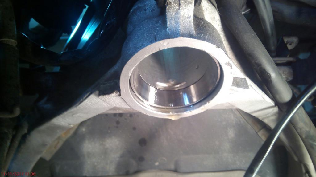

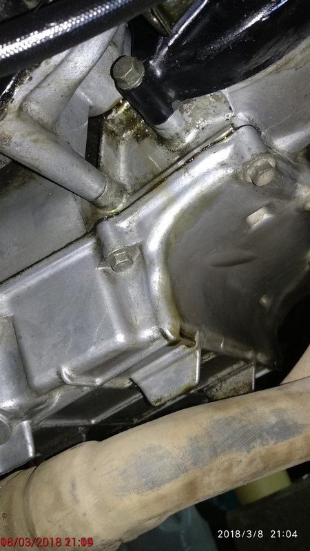

Tras andar una temporada con la moto, vi que tenia una fuga importante de aceite por el lado izquierdo. Pensé que sería de la junta del selector de cuando lo desmonté, pero no. Después de limpiar muy bien la zona, aun con la moto parada, pierde aceite, y proviene del retén de la bomba de agua. Ya cuando saqué la bomba vi que estaba muy duro. En breves iremos al SO a pedir dicho retén.
En las fotos no conseguí sacarlo bien, pero en directo es bien claro.

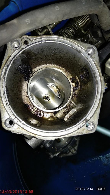

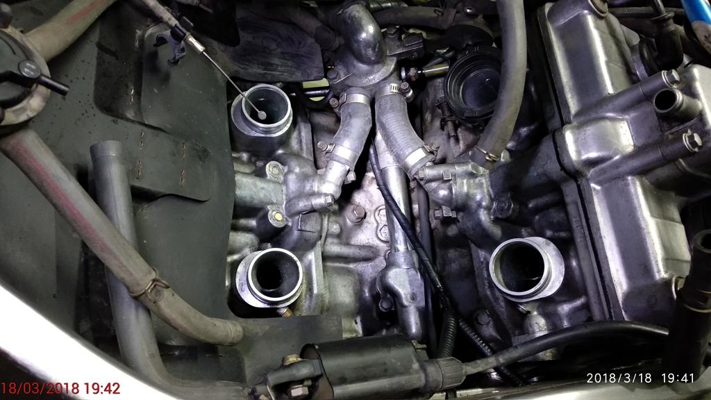

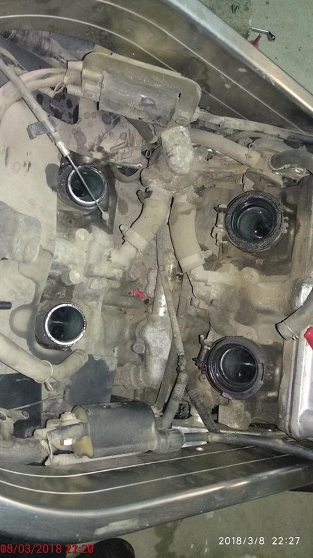

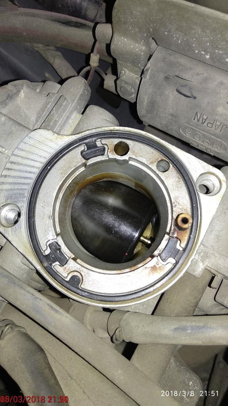

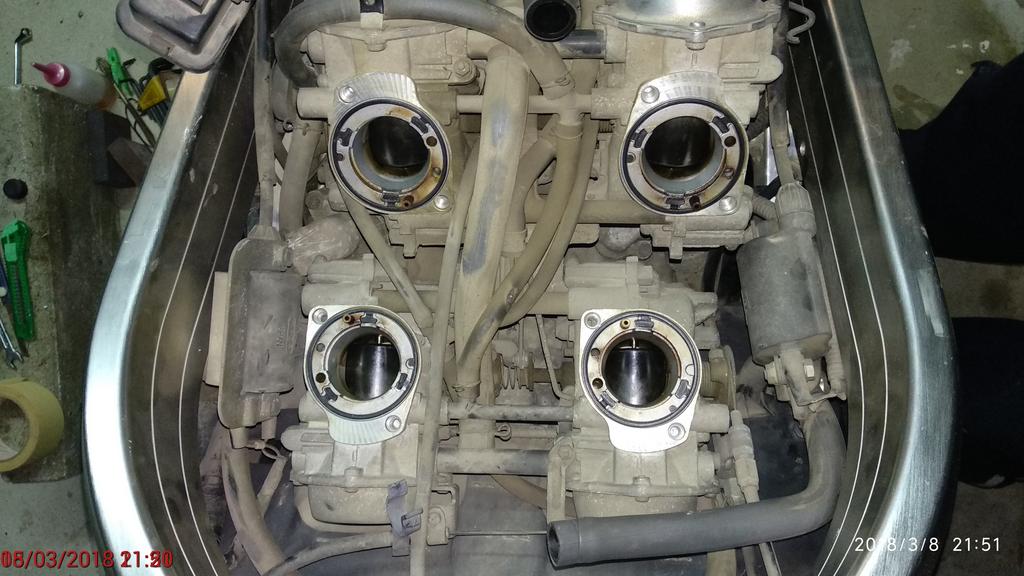

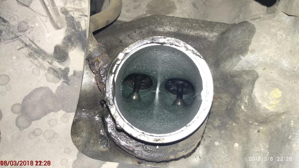

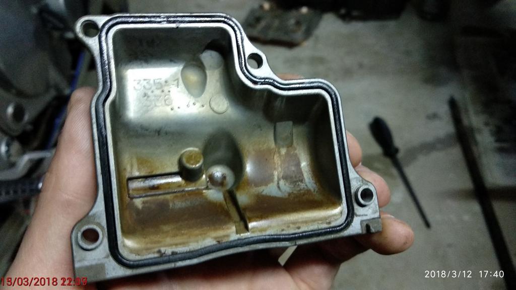

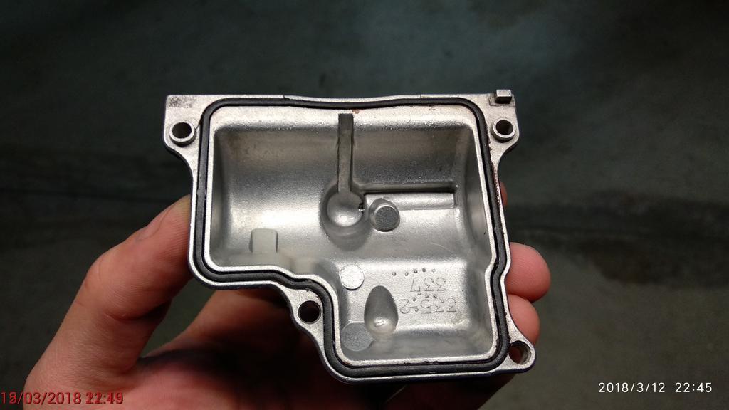

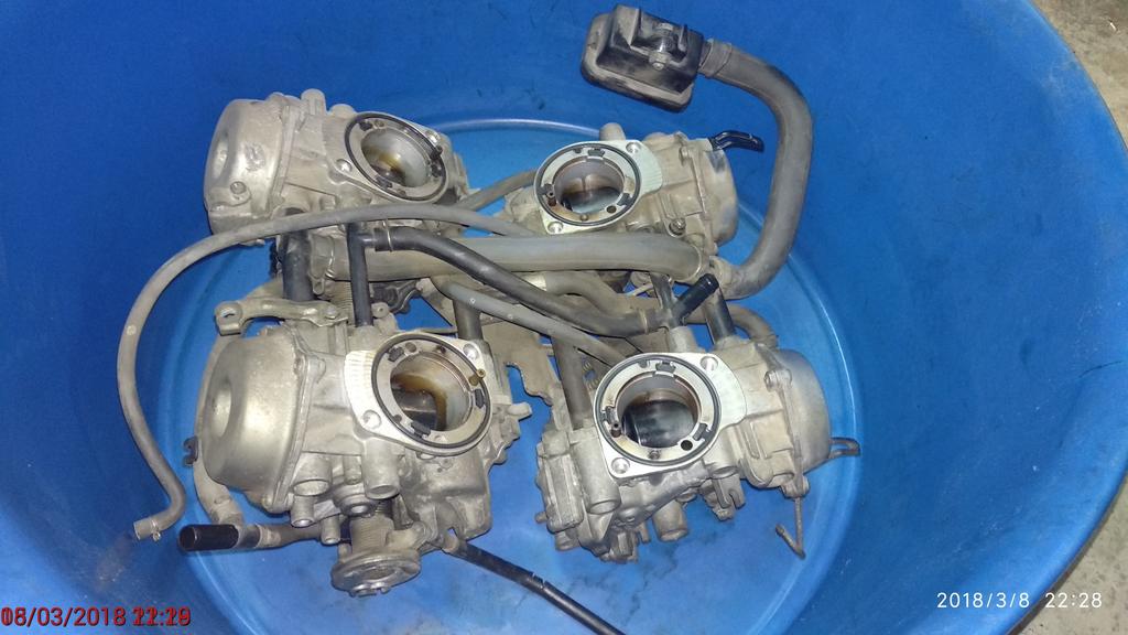

De mientras, algo que tenia pendiente. Limpieza de la parte alta del motor y de los carburadores.
Con flash da miedo, no os asusteis jajaja

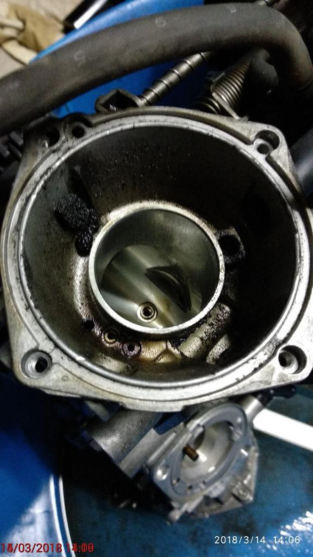

Todas las toberas de admisión están limpias (en la kawa no era así). Solo aparece algo de mugre/carbonilla en la parte alta de las válvulas.

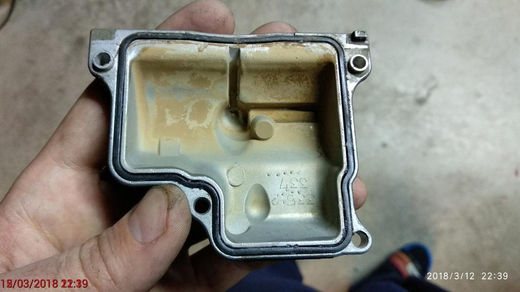

Vamos a darles el primer baño en gasolina, para eliminar toda la mugre que se pueda.

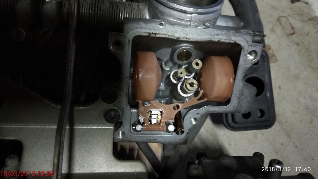

Las cubas están llenas de mierda/oxido, y curiosamente el deposito no está oxidado....
Accedemos a las membranas, todas en buen estado, sin picotazos ni pinchadas. Pero llenas de mierda. La que peor estaba...

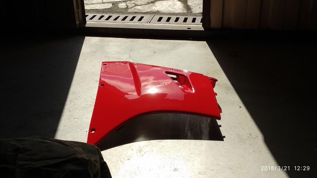

#75

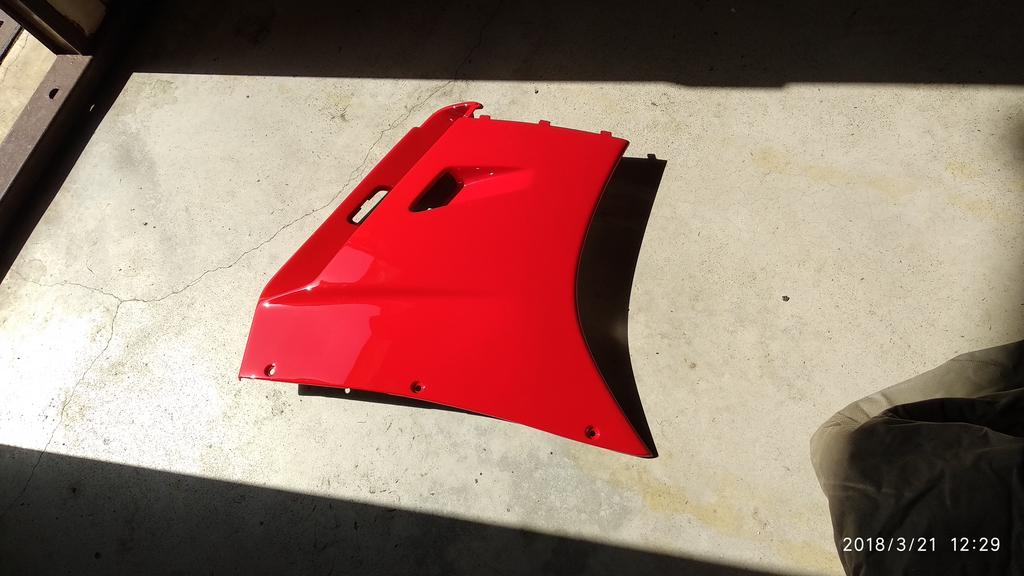

Ya traje las piezas del pintor. Las ha dejado muy bien para el estado en que estaban. Estoy muy contento con el resultado.
No tengo más fotos del resto de piezas. Las guardé y las tapé, a la espera de acabar con la parte mecánica y colocarlas.
El depósito ha quedado realmente bien. El pintor pudo sacar el bollo con esa especie de martillo de inercia que da puntos de soldadura.
Las pegatinas también las he recibido.

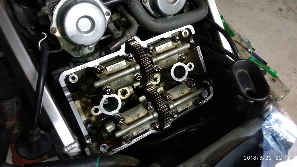

Estos días estoy con el reglaje de las válvulas de la culata trasera, la cual quedó pendiente la otra vez. Al menos, en ésta, los árboles no están fuera de punto.

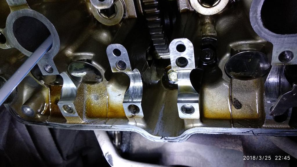

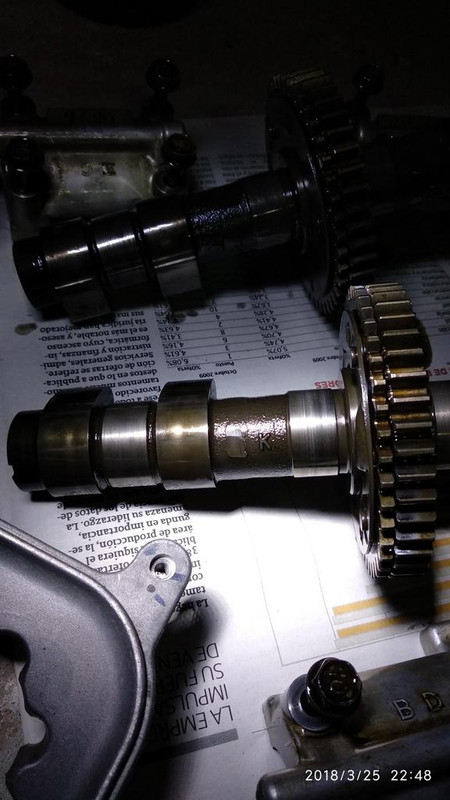

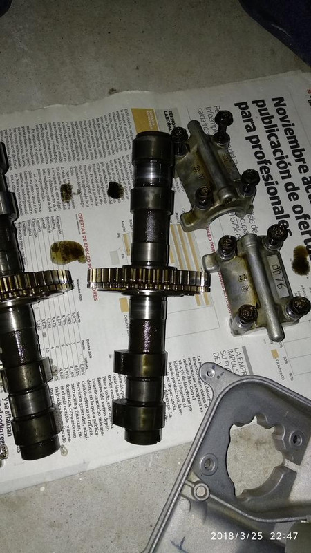

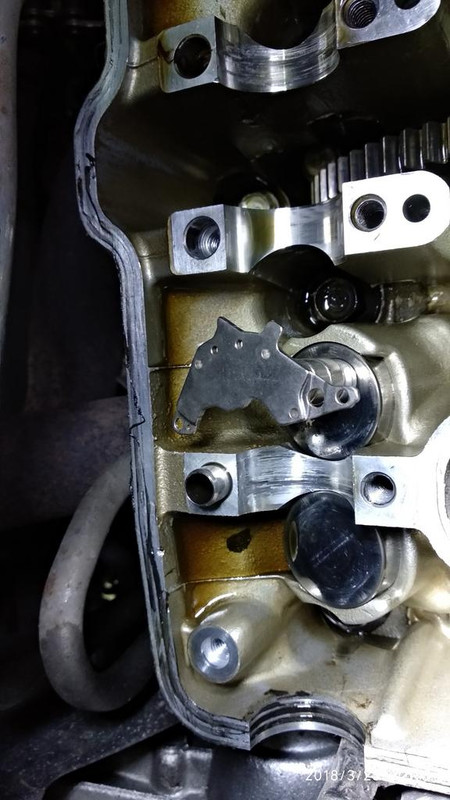

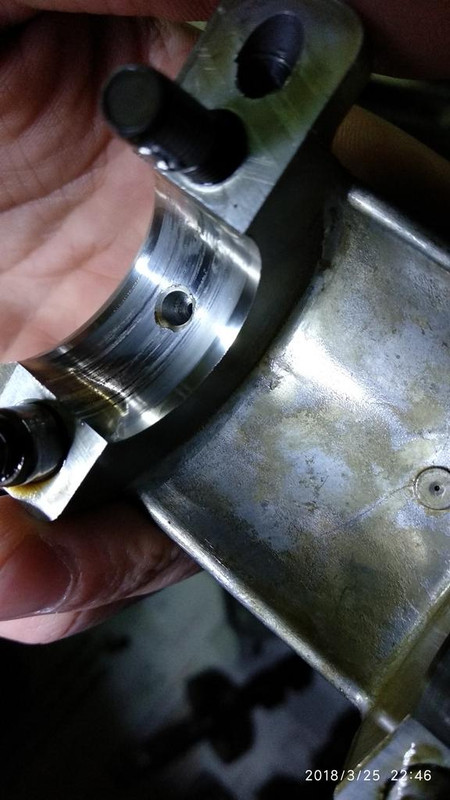

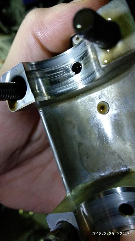

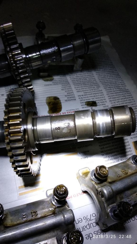

Chicos, he detectado un problema grave mientras estaba con el reglaje y necesito vuestro consejo.
A la hora de desmontar los árboles de admisión y escape para llegar a las pastillas, he detectado que dos bancadas del árbol de escape están ligeramente gripadas. De hecho, me ha costado sacar los soportes del árbol.
Como podéis observar, el cilindro 1 es el izquierdo y el 3 el derecho. Las bancadas de la derecha de cada cilindro están rayadas. Se nota ligeramente al pasar la uña.
La del cilindro 3 es incluso peor, por la rebaba/pestaña que se ha creado, no me permite sacar el taqué/alzaválvulas para acceder a las pastillas.
Aquí se aprecia la rebaba que se ha producido en soporte del árbol.
Soporte árbol Cilindro 1
Soporte árbol Cilindro 3
Y el estado del árbol
Ahora viene mi consulta. No estoy por la labor de cambiar la culata ni rectificarla (no merece la pena ni la moto, ni el valor residual de ésta). ¿Cómo podría mitigar ese "gripaje" para que, al menos, el motor "viva" dignamente hasta el día de su jubilación?
¿Qué se os ocurriría o que haríais vosotros en ese caso?
Menudo putadón! Siento mucho no poder ayudarte, tus conocimientos en mecánica superan en mucho los míos.  Tal vez encontrar recambio de desguace sea la mejor opción?
Me huele que tal vez el cuenta-km tuviera por lo menos una vuelta de más, al menos no recuerdo haber visto esta avería en ninguna otra vfr del foro..
Mucha suerte  :drink5:
