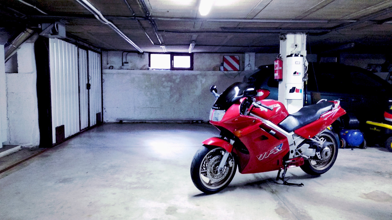

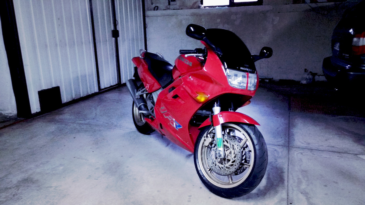

Este fin de semana hemos lo hemos pasado en plan motero. Visitamos Burgos el sábado y Valladolid el domingo. En total, recorridos, unos 600km.
La VFR no ha dado ningún problema, la única pega es que aun no ando acostumbrado a su consumo (unos 6,5 litros de media) y cada poco tenemos que parar a echar gasolina, ni al calor que desprende la moto (y eso que ya venía avisado de que eran auténticos hornos).
La pobre acabó así, tras estar estos días surcando las llanuras de Castilla. Menudo cementerio de mosquitos!
La noto muy firme en carretera y me da mucha más seguridad que la Kawasaki. Frena muy bien, aunque las pastillas Brembo son muy ruidosas (me da igual, soy de los que toca poco el freno).
Este viaje ha sido el último del neumático trasero. En próximos días lo cambiaré, y llevaré la moto a terminar de carburar (y de poner los carenados, que tengo ganas de verla acabada).

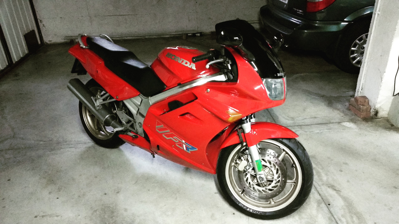

El comienzo de todo...
... y el final de un largo camino.
Olé!!!!
Ya esta de vuelta en la carretera y asombrando a mas de alguno con su moto nueva de 18000 €
jaem
¡Enhorabuena!
¡Cómo ha cambado su apecto!
Ahora... kilómetrrrrrosssssss

k325
Citar... y el final de un largo camino.
menuda diferencia!
que la disfrutes!!!
albermola
Gracias por vuestros comentarios!
Cita de: Thundercats en Julio 28, 2018, 06:37:42 PM
Olé!!!!
No te voy a engañar. Hemos estado unos días por Galicia, y de las tres motos, ha sido el foco de atención. Todos se acercaban a preguntarme por ella.
Todo el viaje ha funcionado muy bien y no ha dado ningún problema, quitando alguna pijadilla que tenía pendiente antes del viaje (que resolveré en breves). El dinero y el tiempo han sido bien invertidos. Estoy muy contento.
