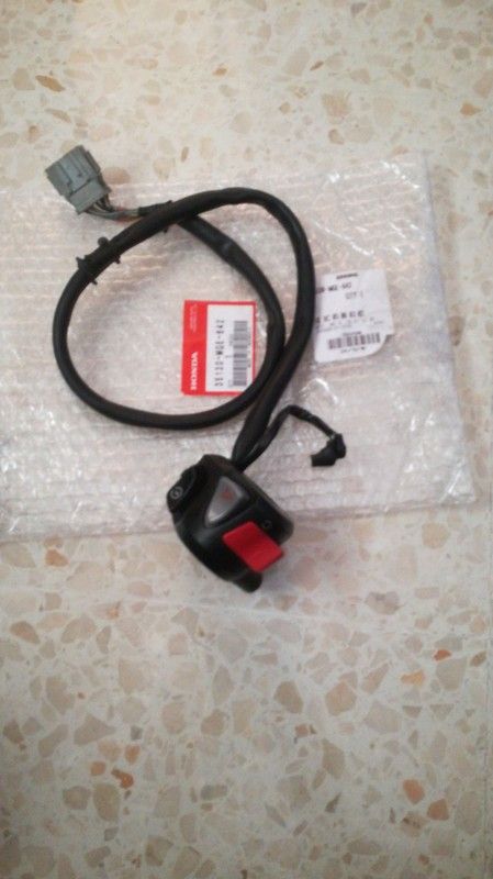

pues al final es la piña donde esta el boton de arranque las luces, boton de corte del motor etc , hemos pedido una nuea 149€ con el iva, ahora falta la mano de obra...haber cuanto me crujen..

bueno pues tema zanjado,vino la pieza la colocaron y a correr,
un par de horas de trabajo me puso el mecanico ya que tubo que demontar bastante ppara conectarla.220€ a salido la broma
Gracias slowly por el enlace pero mo me fio de esta pieza usada, si me falla es una murga, he preferido una nueva que siempre me da mas tranquilida y garantia,
Pero la pieza estaba con olgura o sulfatada?.
no, el mecanismo del pulsador era lo que estaba roto
