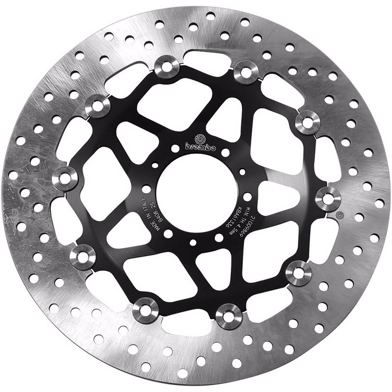

Mira este. https://www.ramirezmoto.es/Disco-freno-Brembo-78B40825/22049.html
Ni soy un entendido, pero siendo una gama oro de brembo por ese precio esta de PM
Vssss
Enviado desde mi Edison 3 mediante Tapatalk
chk
Están bastante bien pero no son compatibles con mi modelo, es válido para la 800cc jeje

k325
Cita de: chk en Agosto 25, 2017, 04:18:32 PM
He encontrado unos GALFER floreados por 130€  que dicen que frenan mejor por tener ese dibujo pero a nuestras abuelitas V no les pega esos discos floreados que opinais
Os gusta esta marca más?
https://www.motorecambiosvferrer.es/discos-de-freno/disco-galfer-df009w.html
Aupa!
los que poines  del enlace, no son discos flotantes, son macizos
https://www.motorecambiosvferrer.es/23186-large_default/disco-galfer-df009w.jpg
k325
no me salia la foto.....
estos son macizos
estos otros, son flotantes
tiene por un lado la superficie de freno, y donde los remaches , hace un ligero juego para adaptarse mejor
los nuestros de las FI etc, son flotantes
