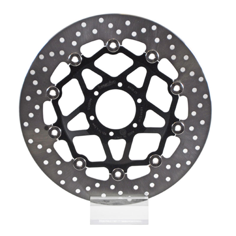

En definitiva, que si confirman mis suposiciones, tocara cambio de discos... y estoy valorando estos https://www.ramirezmoto.es/Disco-freno-Brembo-78B40825/22049.html
creo que por precio calidad están muy bien... solo encuentro los originales (se pasan de precio) unos NG que ya se ha comentado en el foro y un colega me lo confirma que puso unos NG es su gsxr750 y aunque cumple su funcion correctamente al poco de poner se llenaron de oxido (excepto la parte que toca con las pastillas... logico) y estos brembo....
