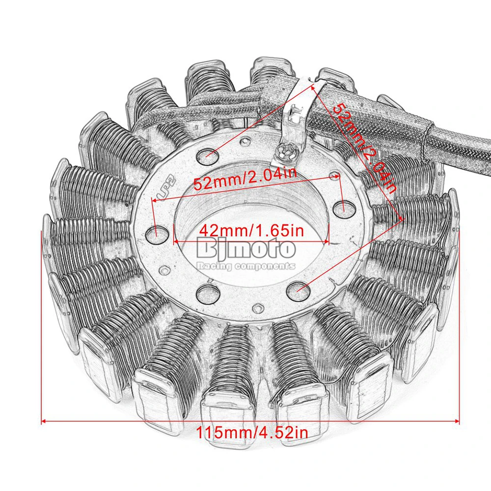

retomo el tema , por que solo me gustaria saber si los statores las medidas son iguales entre las del año 2002 y 2006  abs y no abs..
tambien si alguien se sabe el codigo de lpintura en spray negro para las tapas del alternador pues se lo agradeceria..

Te comento por aquí, que acabo de mirarlo y me sale que es el RAL 7016, y efectivamente, esa tapa de la foto es la del embrague.
En cuanto al alternador, como bien te han dicho HUYE!! Los de Aliexpress son más estrechos y los bobinados que he podido ver son de menos sección, por lo que te durará un asalto como me pasó a mí.
Merece mucho la pena llevar el original de la moto a bobinar, aquí en el foro hay un compañero que te lo deja como de serie con un precio inmejorable.
Busca por el foro "bobinado de estator" y encontrarás a Ángel si mal no recuerdo.
Saludos!

Aquí te dejo un enlace en el que hablamos del tema y que nombran a quién gestiona lo de los bobinados.
Ya me contarás.
