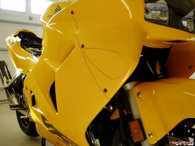

Buen trabajo, aunque personalmente no me gustan los espejos con intermitentes en esta moto. Duele ver lo que algunos han hecho con su colín para llegar ahí  :icon_lol:
https://www.vfrdiscussion.com/index.php?/forums/topic/28897-another-de-dumbo-ing/

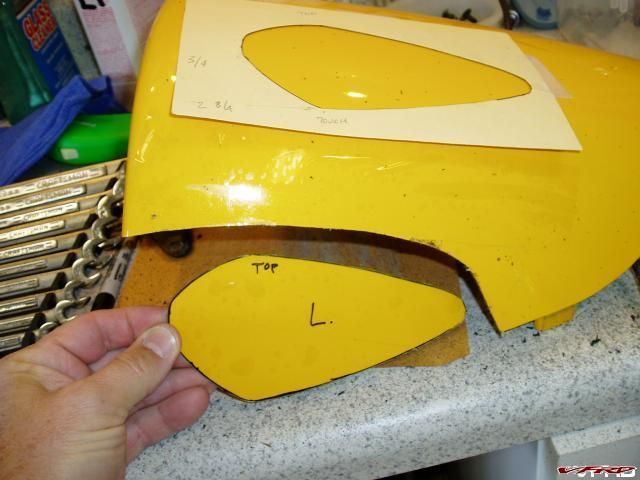

En Thurn Motorsport tienen tapas ad-hoc y fotos de cómo queda el invento, seguro que ya las has visto:
https://www.facebook.com/permalink.php?story_fbid=3521062848002454&id=107667319342041

Si que había visto las tapas y estuve planteándome comprar o hacer unas, pero al final directamente modifiqué el frontal para taparlo y pintarlo como si nunca hubiera existido. El precio de las tapas era similar a lo que me costó el pintor que hizo todo y como tenía un frontal de repuesto pues asunto solucionado.
Viendo el recorte de la tapa colín lo que si me plantearía serían las plantillas para dejar las asas puestas con el colín. Veo practico dejar las asas para poder manejar la moto en parado.
