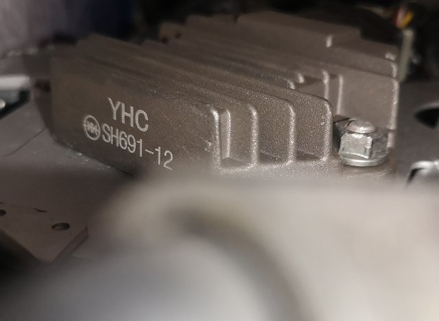

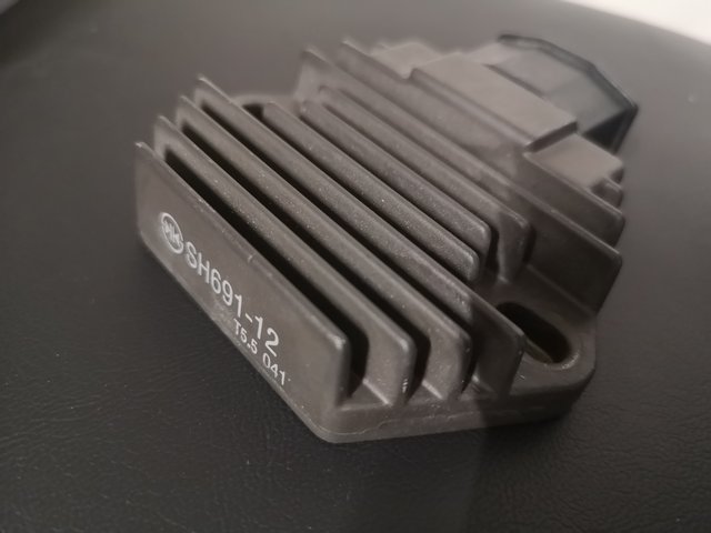

saca unas fotos y subelas de los dos reguladores , las referencias,,,
que marca son ? son mosfet o tipo serie?

#11
El nuevo:
El antiguo
regulador chino  :eusa_whistle:. el viejo es un shindengein original en ralenti llega al limite y al acelerar lo baja y lo mantiene,,,,
con esos datos que das y si son continuos me atreveria a decir que tienes el regulador de voltaje viejo bien
