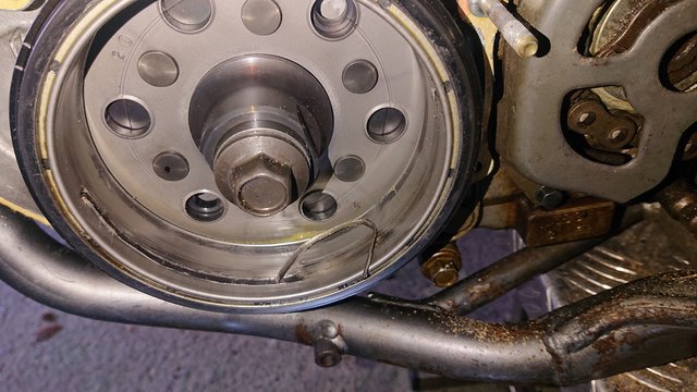

Tengo otra moto.Una XR400 de la misma cosecha que mi VFR, 1998.
Estrenada por mi. Cuidada pero muy disfrutada  :victory: Por circunstancias de la vida empecé a cogerla cada vez menos. Cuando lo hacía me costaba un huevo ponerla en marcha, (en caliente arrancaba perfecta), hasta que al final ni tirándola por la rampa del garaje. Llegué a pensar en alguna rotura de motor porque tenía un punto en el que a veces no giraba.
En fin, que he decidio ponerla en marcha y me he encontrado con el stator churruscado y además al hincharse a rozado con el rotor o plato magnético o como se llame y ha levantado el material de éste. La peladura de aluminio ahi suelta era lo que impedía que girase a veces.
Ahora estoy buscando recambio y me surge la duda de tirar por recambio chinorri o uno original usado ¿Es fiable un startor chino?
El plato magnético tiene que ser original si o si porque no he encontrado alternativas. Usados los hay a precio razonable.

Aquí unas fotos.
