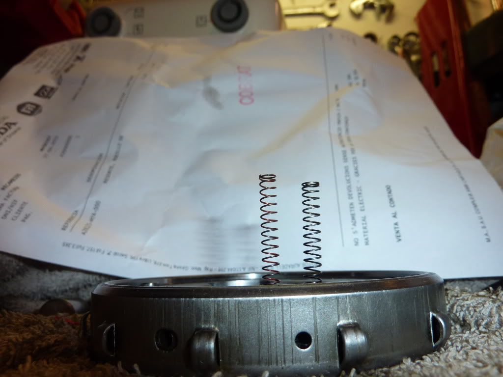

Aprovecho este hilo para comentar que detecté  un silvido en el motor de arranque como si funcionara en vacio en mi Rc36 (que lleva solo 197.000Km) , tras desmontar y descartar tema escobillas (aproveché para limpiar colector con alcohol) y después de leer el famoso post sobre el Bendix (felicito a Uve por la lección)  me armé de valor y desmonté culata lateral para acceder a la rueda libre del arranque como muy bien describe el anterior post : http://www.clubvfrspain.es/index.php?topic=1909.0 , para desaflojar tornillo de dicha rueda utilizé la técnica del trapo entre los dos engranages ... y por eso os escribo , ir al tanto de utilizar un trapo tipo "sabana" yo utilizé una toalla vieja y la que armé ! se me destrozó entre los engranages y tube que estar una hora raspando trozos de algodón entre los dientes ! Yo os aconsejaria que utilizarais un trozo de NYlon que no daña los engranges y no hay peligro que se quede travado.
También iros con mucho ojo quando cerreis otra vez la culata que no se os quede ninguna plachita sujeta-cables debajo ya que jodereis la junta y peligra de cargarse la culata lateral al atornillarla...
Por cierto encontré la rueda libre sin fisuras , solo marcada por el paso de los rodillos , nada grave que un poco de tela esmeril no solucionase , eso si los muelles que empujan los rodillos habían perdido las medidas , los sustituí y por menos de 6€ mi VFR vuelve a arrancarse a la primera!

Gracias colegas , sois unos monstruos , y para ver si lo hago bien , voy a hacer la prueba del algodon ...
http://s1258.photobucket.com/albums/ii528/vfrcat/?action=view&current=P1070426.jpg#!oZZ3QQcurrentZZhttp%3A%2F%2Fs1258.photobucket.com%2Falbums%2Fii528%2Fvfrcat%2F%3Faction%3Dview%26current%3DP1070426.jpg
http://s1258.photobucket.com/albums/ii528/vfrcat/?action=view&current=P1070426.jpg#!oZZ2QQcurrentZZhttp%3A%2F%2Fs1258.photobucket.com%2Falbums%2Fii528%2Fvfrcat%2F%3Faction%3Dview%26current%3DP1070427.jpg
http://s1258.photobucket.com/albums/ii528/vfrcat/?action=view&current=P1070426.jpg#!oZZ4QQcurrentZZhttp%3A%2F%2Fs1258.photobucket.com%2Falbums%2Fii528%2Fvfrcat%2F%3Faction%3Dview%26current%3DP1070452.jpg
http://s1258.photobucket.com/albums/ii528/vfrcat/?action=view&current=P1070451.jpg
