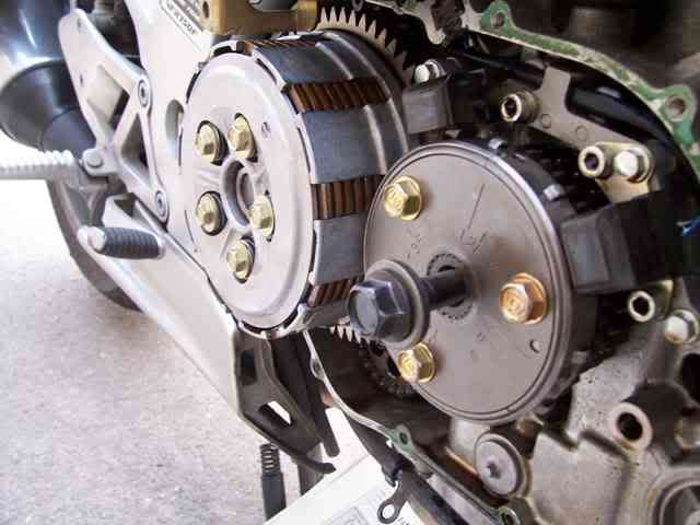

EL PROBLEMA YA ESTA RESUELTO
Ya va como la seda y me estira hasta la linea roja.
Despues de poner el limpiador para el carburador y dejarlo una semana sin tocar ya que tengo poco tiempo ahora, al arrancar la moto parecia que mejoro un poco unas 2000 rpm.
pero ahí no estaba el problema .
Estaba pensando ..... joder... si hasta un simio con los ojos cerrados  monta el Vendix , que coño ha pasado?

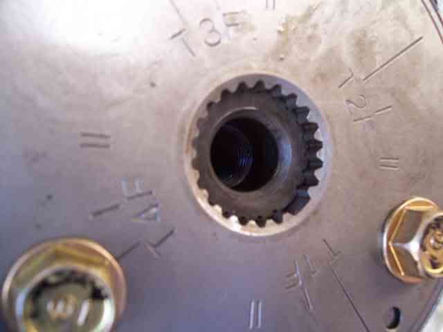

Pues lo he desmontado y despues de darle mil y una vueltas en mis manos con el vendix antiguo , me doy cuenta de donde esta el problema......
(La foto es cortesia del foro)
En la parte alta del vendix estan los 2 captadores de encendido que son los encargados de mandar la orden de chispa a la bujia , cada vez que se situa arriba de ellos los pequeños salientes que estan en la jaula del vendix. Pues bien uno de ellos estaba aplastado con lo cual el sensor no recibia informacion y a alta fallaba, he ahi todo el problema , que ya ha sido resuelto....
(La pieza la recibi montada entera así por eso cuando la monte ,daba por hecho de que estaba bien montada ,y no me fije bien en ese detalle un rebaje de altura de milimetros por un pequeño golpe en una de las pestañas.)
Espero no haber molestado a nadie con este pequeño ladrillo , pero por lo menos es una averia resuelta , que a alguien le puede ocurrir en un momento dado, asi que en el post "EMBRAGUE DE ARRANQUE " Hay que poner ojo con los captadores de encendido no golpear.... :lol:
Saludos y gracias a todos los que os habeis molestado en ayudar , los que no y los que me han leido, por que asi tambiem se aprende.
P.D: Me he ahorrado un buen dinerillo en todo el proceso al no llevarlo al taller.... Y con el producto que le puse para limpiar carburadores, se ha quedado mucho mejor que antes y suena mas redondita. :lol:  :lol:  :lol:  :lol:
