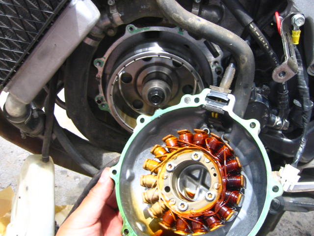

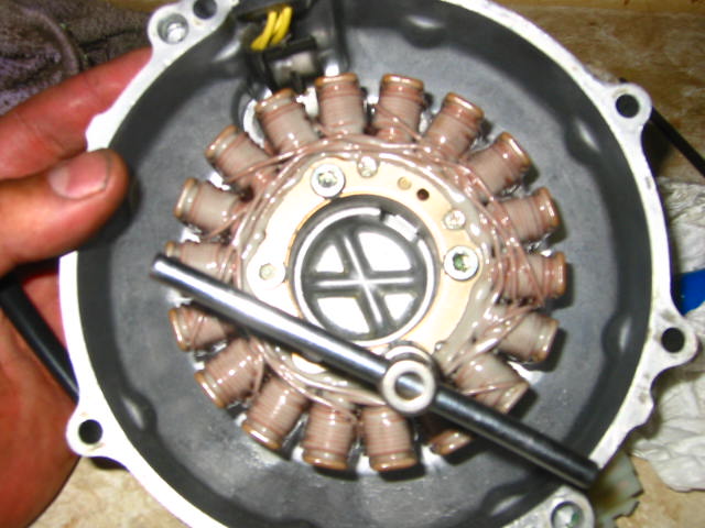

Yo el Motul que comentáis, a base de ester, lo tenía por bueno hasta que se me ocurrió echar un vistazo al estator del alternador y estaba literalmente chuscarrado por fuera, aunque los parámetros eléctricos bien, pero cambié de marca y después de algo que pude limpiarlo medianamente se ha mantenido igual después de 10.000km, no ha seguido cogiendo costra, buena señal, al parecer no es que le haga falta aceite (yo trabajo todos los días con motores eléctricos bobinados y ninguno lo lleva), pero tiene un respiradero al carter por el que le llegar los vapores sin salida.

Cita de: "V"Yo el Motul que comentáis, a base de ester, lo tenía por bueno hasta que se me ocurrió echar un vistazo al estator del alternador y estaba literalmente chuscarrado por fuera, aunque los parámetros eléctricos bien, pero cambié de marca y después de algo que pude limpiarlo medianamente se ha mantenido igual después de 10.000km, no ha seguido cogiendo costra, buena señal, al parecer no es que le haga falta aceite (yo trabajo todos los días con motores eléctricos bobinados y ninguno lo lleva), pero tiene un respiradero al carter por el que le llegar los vapores sin salida.
Nuevo:
http://www.vfrdiscussion.com/forum/index.php?showtopic=3016  8)

[quote="holleros][url="http://www.vfrdiscussion.com/forum/index.php?showtopic=3016"]http://www.vfrdiscussion.com/forum/index.php?showtopic=3016[/url]  8)[/quote]
Las fotos están sacadas de ahí porque no tenía ninguna a mano, sobre todo del nuevo ya que no lo he cambiado, el mío se veía mas o menos con ese, lo que ocurre que con las manos llenas de aceite no iba a zamparle los dedos a la cámara, para el caso es lo mismo ¿no? y lo dicho lo experimenté con dicho aceite. Por cierto, has visto sus rutas por el cañon del colorado y las rocosas :babea:.
