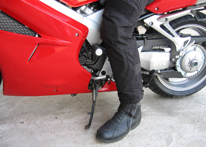

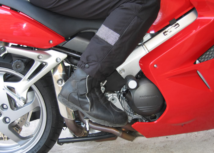

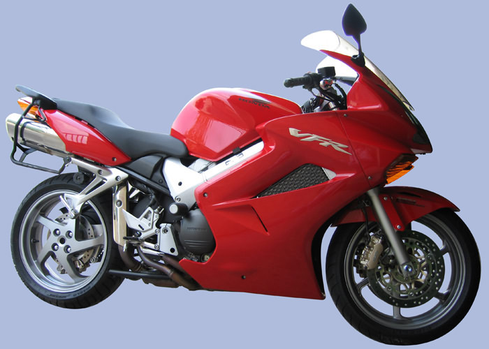

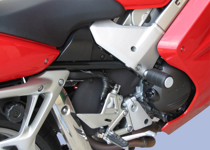

Os pongo unas fotos de los de Rayza, que no habeis puesto ninguna:
Según Rayza:
Los topes para la Honda VFR van anclados directamente al chasis. Esta moto presenta una dificultad: en las aberturas de los carenados están los radiadores. Por lo tanto, es imposible montar los topes en una posición convencional donde ofrezcan una protección satisfactoria. El sitio donde van montados no protege la moto tanto como desearíamos. Pero al menos, podemos ofrecer esta alternativa, que en caso de caída protege piezas caras de la moto. Hemos puesto dos fotos para mostrar como los topes no molestan durante la conducción ni al parar o bajarse de la moto.
Sustituimos los tornillos originales de la moto por unos de alta resistencia. En función de la longitud del tornillo usamos calidad 8.8 o 12.9. Ambos cabeza allen para facilitar el montaje. Las piezas de nylon de 85 mm van montadas sobre unos casquillos de aluminio con el largo suficiente para garantizar una protección satisfactoria.
Junto con los topes se entregan casquillos de aluminio, arandelas, tornillos necesarios y las tapas de aluminio anodizado junto con la llave allen pequeña para montarlas.
34.80 euros nada más, más el envío.

es cierto se me paso sacarlos a la palestra, realmente es como dices, protejen algo menos pero si lo hacen, ya comente que anteriormente habia salido este tema, ahora no ecuentro el enlace pero lo buscare, en el alguien no recuerdo quien los puso y los desmonto pq los porrazos que se llevaba en ambas tibias eran continuo, por lo que le resulto talmente incomodo, y es cierto si te fijas en la foto puesta al principio no pero con el olvido al intentar plegar la pata de cabra, creo que mas de un castañazo se llevara uno, pero bueno no todo el mundo y el resto pues ya se sabe dependera en si de cada uno.
Perdon por la critica continua, aunque creo que constructiva,pero he de hacerla, bastante se paga por cada pijadita que pillamos para nuestras V por lo que creo que hay que buscar la de mejores prestaciones con menor pega posible. :wink:

Bueno lo prometido es deuda, aqui os pongo unas fotillos con los topes puestos en mi V, comentaros que la instalación de los mismos ha sido realmente sencilla, ya que se sustituyen los tornillos donde van anclados y se colocan otros que son del mismo tamaño en diametro, ahora viene lo bueno mis impresiones :
una vez que he cogido la moto, en marcha no molestan en absoluto ni siquiera los notas que estan ahi, yo por lo menos apoyo la parte delantera de la bota en el estribo y no los notas. Una vez que estas parado a la hora de apoyar el pie sea derecho o izquierdo no te golpeas con el tope y a la hora de volverlo a subir tampoco, hasta aqui la parte buena, ahora la otra parte a la hora de mover la moto en parado osea punto muerto y maniobrar si no llevas cuidadin te golpeas sobre todo para mover la moto para atras.
Os recuerdo que por el momento solo llevo unos kilometrillos con los topes, a ver si este finde puedo hacer alguna rutilla algo mas larga que ir al curro y os cuento mas como van, por el momento me gustan ya que llevando cuidado no te golpeas ahora el dia que se me olvide que estan y vaya con las prisas igual me acuerdo de alguien, je je.
