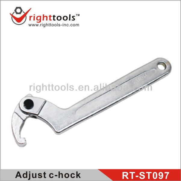

pecha
esta herramienta se llama llave de gancho de nariz, y es la que suelen utilizar mis compañeros en el taller.
el mismo concepto de las que utilizamos para dar mas carga al muelle del amortuguador en muchas motos,  para tensar la cadena en las vfr, etc

al final, compre el vaso de 36, el adaptador y cuando fui al tema no llegaba el aro a la tuerca de direccion. la rosca de la tija pegaba en el cuadrado donde se coloca el adaptador, asi ke no la utilice, ni marque para hacer las muescas ni nada.
ahora, si algun dia necesito un vaso de 36 no lo echare de menos  :wink:
utilice una herramienta parecida a la de gancho de nariz ke comenta pecha, pero en lugar de la muesca, lleva una superficie dentada para amarrar, similar a las de fontaneria.
