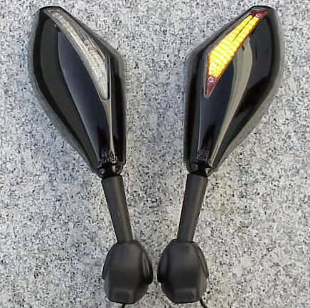

Instalacion Retrovisores con indicadores de direccion :
Bueno, en este hilo se enseña a instalar unos retrovisores con indicadores de direccion integrados, asi podremos quitar
los retrovisores de serie con condones que a alguno no les gustan,y nos aprovechamos que la luz esta en una posision mas alta de esa manera al circular por la ciudad o ir demasiado cerca de un vehiculo les sera mas facil vernos las indicaciones por el retrovisor trasero , ya que quedan casi a la misma altura del campo visual.
Tiempo: 45 minutos
Dificultad: Facil
Lugar de compra: Ebay
Buscar por: Integrated Mirrors VFR
Precio:30€ aprox

Aqui una foto de como queda uno de cada: (con condon y sin condom)
en varias perspectivas
Detalle del espejo:
ya solo queda poner los indicadores , yo les he sacado las bombillas , para que no parezca
un warnig ,,,de todas maneras habra a gente que no le guste como queda, yo ya he encargado las
tulipas delanteras trasparentes , que pasan mas desapercibidas..., tambien hay la posibilidad de
condenar el agujero de los indicadores con fibra , metacrilatro , pegatinas o lo que sea .....
