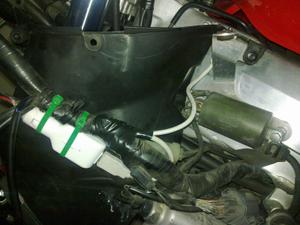

Bueno... pues al final me he liado la manta a la cabeza y me he montado mi "chapucilla" para conexión USB al móvil.
Aprovechando que he desmontado la moto para cambiar las luces del cuadro por unos leds, me he agenciado unos cargadores de mechero para USB.
Es muy importante que el adaptador tenga una salida de 1 amperio, para que tenga chicha para alimentar la móvil, he probado con otros comprados en los chinos, pero si no sacan como mínimo 1 amperio no cargan. Yo he encontrado este muy baratito: http://www.microcubo.com/productos/79-adaptador-mechero-12v-a-usb-con-fusible.html

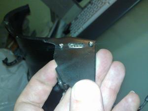

He cogido como base un "alargador" para placas de PC, lo podeis obtener de cualquier ordenador viejo.
Le he echo un pequeño corte chapucero en el plastico negro de la parte izquierda, junto al depósito, creo que es la posición donde menos estorba.

Como el cable tiene la terminaciones de la conexión a la placa base, he cortado un cable USB y he empalmado creando un "macho" en el otro extremo.
Ya que ese macho va ir directamente al adaptador de mechero con salida USB, como previsión de que se pueda extropear y sea cambiarlo por otro y seguir funcionando.

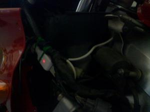

Todo esto queda detrás de la aleta izquierda, por lo cual no queda nada a la vista, sólo queda conectar al adaptador o toma de mechero a la corriente, en mi caso lo he puesto con la luz de posición, así sólo se enciende cuando esta en marcha, y además la toma de la luz de posición también esta en la parte izquierda.
Aquí se puede ver como se enciende el led que lleva cuando se enciende la luz de posición, dando carga al móvil.
Seguramente me corregireis las conexiones, que están un poco de aquella manera, pero era más una prueba de que funciona que otra cosa.  :wink:
