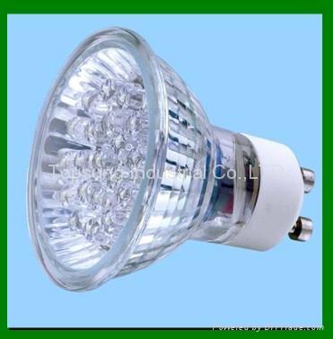

, joder Angel, 100 euros en leds?   8O  8O  8O  , joder explicate que te has comprao....
yo hasta he cambiado la instalacion de la casa he quitado las bombillas de bajo consumo que no gastaban nada y alumbraban una mierda y he colocado leds , que gastan menos de nada  :lol:  8) y alumbran de la muerte... :lol:
1,5 watios por bombilla :lol:
Cita de: "jcap"si, son esas rusete.
Jony esas bombillas que has puesto en casa van a 220 o hay que cambiar la instalación.
si van a 220, tenemos un compi especialista en el foro, si quieres info te paso un privado  :wink:
No sé porque no me extraña nada  8)
Cita de: "vectragt"
Cita de: "champa"
Es solo curidad, me parece una opción muy buena y según se vallan fundienlo las que tengo las iré sustituyendo.

Por otro lado el halógeno que comenta jcap lo tengo instalado en la habitación del ordenador desde hace 6 meses más o menos. Es el modelo G10 creo recordar y no alumbra una SOBERANA MIERDA. Si me quereis creer vale y si no allá vosotros, pero lo digo con conocimiento de causa. Me compré tres exactamente iguales que esos el verano pasado y vale, no consumen una mierda, pero la luz es muy proyectada. Quiero decir que la enfocas hacia un cuadro y solo baña un diámetro muy pequeño, de una luz muy blanca pero alrededor nada de nada. Tengo una regleta de tres halógenos y he tenido que poner uno de ellos normal en la zona del ordanador y dos de leds en el resto y mi señora me come la moral todos los días diciendo que no se ve una mierda en la habitación. Y tiene toda la razón del mundo, lo que pasa que ya sabeis que a las mujeres no se le puede dar la razón nunca, sino te van comiendo terreno y al final ya sabemos lo que ocurre  :lol:  :lol:  :lol: .
