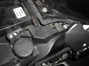

Me he puesto a cambiar el liquido de frenos,segun el post de sonic,pero no he encontrado la valvula PCV derecha(mi Vtec es 2006),así uque he seguido el resto igual que en el brico pero me ha quedado el pedal trasero esponjoso como con mucho aire en circuito. Ayuda....... Gracias
Estudiando tanto el manual como mi moto... llego a la conclusión de que el manual tiene que referirse al modelo ABS... porque en mi moto (No-ABS) esa válvula no está... está la del lado izquierdo, justo delante de la batería, pero no hay al lado derecho...

Os dejo una foto de la valvula del lado dcho (pinchar para verla bien)

COmo dice sonic,debe ser que las no ABS no llevan PCV derecho(como en la foto de tito)
