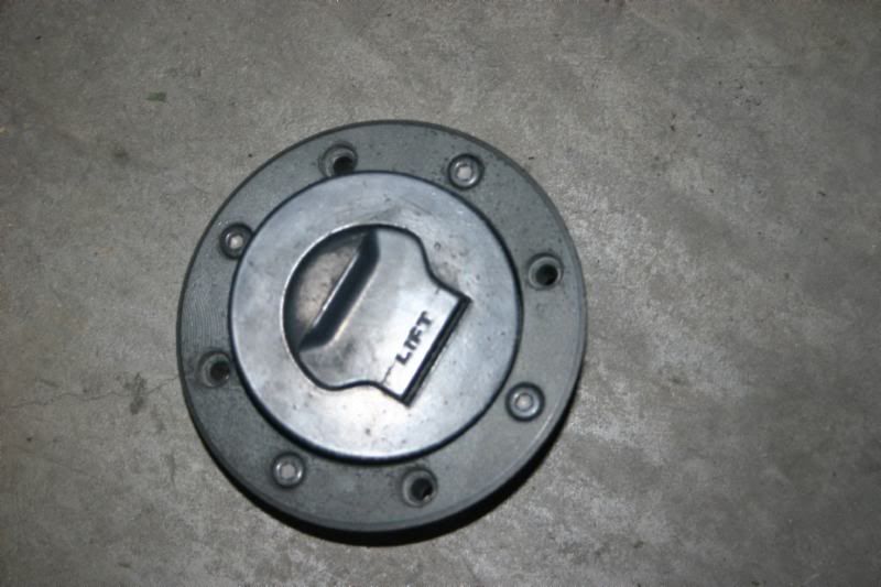

Pues vereis, tenía la tapa del deposito como esta (no hice las fotos del antes, pero vamos, igual o peor que esta otra tapa mia)
Y como hemos llegado a esta situacion, el anterior dueño se ve que era un poco descuidado con las llaves, asi que empecé lijando pero como lo que hice fue "cagarla" mas, aunque tenia comprado el spray para pintarla, decidí dejarla pulida.

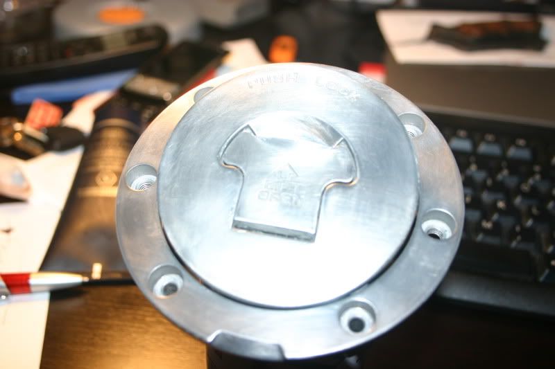

En realidad es muy facil, dos hojas de lija al agua, grano 360 para empezar y grano 1000 para dejar el acabado mas fino, y un par de horitas de lijado...
Eso sí, recomiendo usar decapante para  pinturas porque quitar toda la pintura a mano os vais a volver locos... Yo tambien usé disolvente (para desengrasar despues de limpiar el decapante...

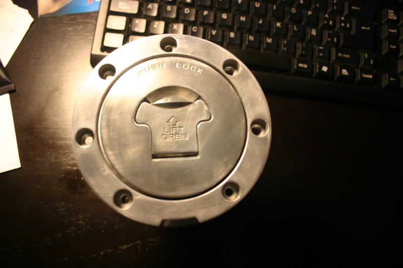

Una vez terminado, un poquito de aladdin, a frotar et voila!
A mi me gusta el resultado, aunque siempre se puede dejar mejor...
No se consigue lo mismo con una rotativa y un disco de algodón?  8O
Ojalá, pero el disco de algodon no quita la pintura... solo la pule. Ahi no hay ni gota de pintura!
He quitado hasta los tornillos del deposito, a los recovecos solo se llega con la uña y la lija :(
