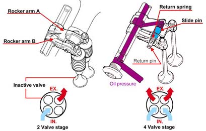

Por expresarlo mas graficamente, aunque de momento la foto que he encontrado es de un COCHE.   lo que yo llamo "cuña" que va dentro de la pieza 9 es lo que en este dibujo pone "retum pin"  en el que se ve que cuando hay presion ese retum pin  hace trabajar la valvula, y cuando no hay presion ese retum pin retrocede y no actua y entonces estariamos en 8 valvulas.

pero si hubiera presion suficiente de aceite,  el aceite entiendo que entra por el AGUJERO que tiene la pieza 20, en la foto VTEC VALVE , y como la pieza 9,  en la foto PIN vereis que es convexa, (o concava, que nunca me acuerdo) el aceite va con ese canal y se mete de los "braxos" de esa pieza y empujaria desde el exterior hacia el interior a la puta "cuña", que aunque en la foto no se ve, os prometo que la hay,  hasta que consiguera CERRAR ese agujero, momento VTEC pues el agujero al estar cerrado,  junta el alzavalvulas con la varilla propiamente dicha de la valvula
de la pagina que he sacado, dice literalmente The slide pin stopper is located inside the VTEC valve lifter.
otra foto de la pieza 9 fuera de la 20
joer, que manta soy con el paint,  bueno, en amarillo señalo el agujero VTEC que segun mi teoria, y a ver que opinais,  si se condenara y siempre estuviera cerrado, como cuando hay presion suficiente de aceite, y que conseguiria que siempre se anduviera en 16 valvulas.
recuerdo que NO soy mecanico,  simplemente le he dado al coco, y repito que teoricamente cerrando eso,  tendriamos una vfr como dios manda  (bueno lo de la cadena de distribuicion y tensores seguiria ahi, pero bueno, al menos siempre 16V
