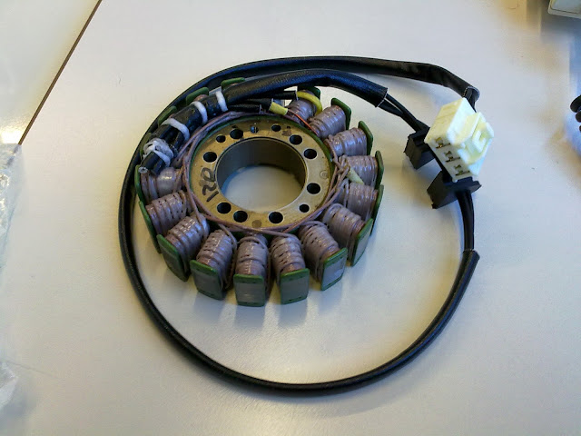

El diagnostico final despues de todas las mediciones y comprobaciones segun el tutorial que puso holleros, es que el stator esta frito. Se han salvado la bateria y el regulador, aunque de este ultimo no me fio y lo volvere a comprobar una vez este montado el alternador nuevo.

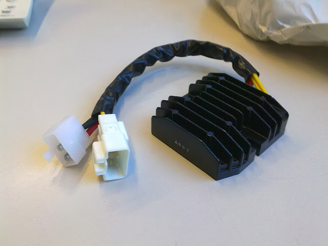

Hoy he hecho el pedido a wiremybike del regulador (por si acaso), el stator y la junta de la tapa. Puesto en casa me ha salido por 260€, menuda diferencia con los precios originales. Ahora esperar a que lleguen la semana que viene.

Cita de: valenvfrHoy he hecho el pedido a wiremybike del regulador (por si acaso), el stator y la junta de la tapa. Puesto en casa me ha salido por 260€, menuda diferencia con los precios originales. Ahora esperar a que lleguen la semana que viene.
Seguire informando  :wink:

haces bien, a este sitio se le van a rejuntar los pedidos de por lo menos 3 usuarios del foro.. :lol:  :roll:  8)
(Valen , Jcap , Sonic, obimikel ?,Biker57?) , pero si como bien dices menuda diferencia de precios , con lo que sale solo el stator en la casa Oficial aqui en esta web compramos Stator , el regulador y los arneses mejorados  8O  8O  8O  8O
que pasa ....menuda manera de Robar que tiene Honda 8O  8O  8O

Hoy he empezado a montar la moto. Despues de estar una hora larga quitando la junta vieja, he montado el stator nuevo y todo perfecto hasta que he ido a montar la junta nueva, me la han mandado equivocada :evil: :evil:
Ahora a esperar a que me llegue la buena.
El stator viejo estaba muuuu negrooo, mañana pondre fotos.

Como es la página donde has comprado las piezas Valen ??.... y alguna indicación a la hora de montar el regulador ??... Vfrlopez ya me advirtió de que tenga cuidado con la chapa metálica que va entre el regulador y el chasis.... alguna cosa mas ??
la junta la pedi junto con el stator y el regu a USA.
La web es www.wiremybike.com.
Andres, del regu no te puedo decir nada, porque no lo he puesto todavia, pero si que tiene buena pinta.
