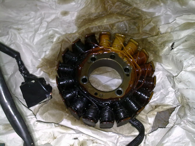

Asi de churruscadito salio el stator  8O  8O
v'ssssssssss
Cita de: valenvfrAsi de churruscadito salio el stator  8O  8O
v'ssssssssss
Va a ser que si era el estator :lol:  :lol:
