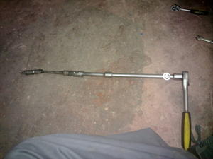

Para quitar las bujías es imprescindible el uso de la llave específica de la moto, ya que generalmente los juegos de autoclé son demasiado anchos y no entran bien.
Cojeremos el cable con las manos y tiraremos hacia arriba de él, habrá mayor resistencia al principio hasta que se suelta de la cabeza de la bujía pero luego sale fácil.
(Ojo y no tireis del cable directamente sino de la cabeza que es mas ancha y será mas difícil hacer daño al cable que no es precisamente barato
Metemos la llave y aflojamos ayudados de una 10 y sacamos la bujía.

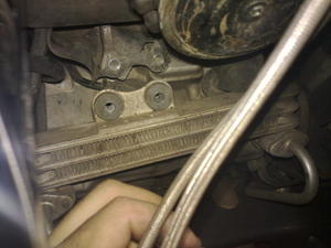

Vista desde la parte delantera (No es necesario en mi modelo al menos tener que quitar absolutamente nada, pese a que yo tenía quitado el lateral al haberla cambiado el filtro y el aceite el mismo día.
Si miramos por encima del guardabarros delantero podremos observar este pequeño radiador o enfriador de aceite que necesitaremos soltar de sus dos tornillos de metrica 10
Aquí podemos ver como al soltar los tornillos, el radiador de aceite por su peso cae algo hacia abajo:
Lo forzaremos un poquito mas con las manos y nos quedarán a la vista los cables de las bujías de los cilindros delanteros
Del mismo modo que hicimos anteriormente con la mano tiraremos hacia arriba del conector para sacar los cables (con cuidado que hay muy poco juego del cable):
Pese a que parezca exagerado este es el mejor método para mí de sacar la bujía ya que no necesitas trabajar casi nada: (los que la tengan larga lo harán mejor, aunque simplemente con la llave de bujías y una fija para mover esta sería suficiente:
