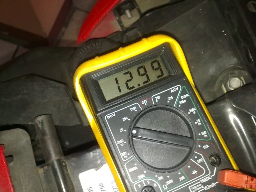

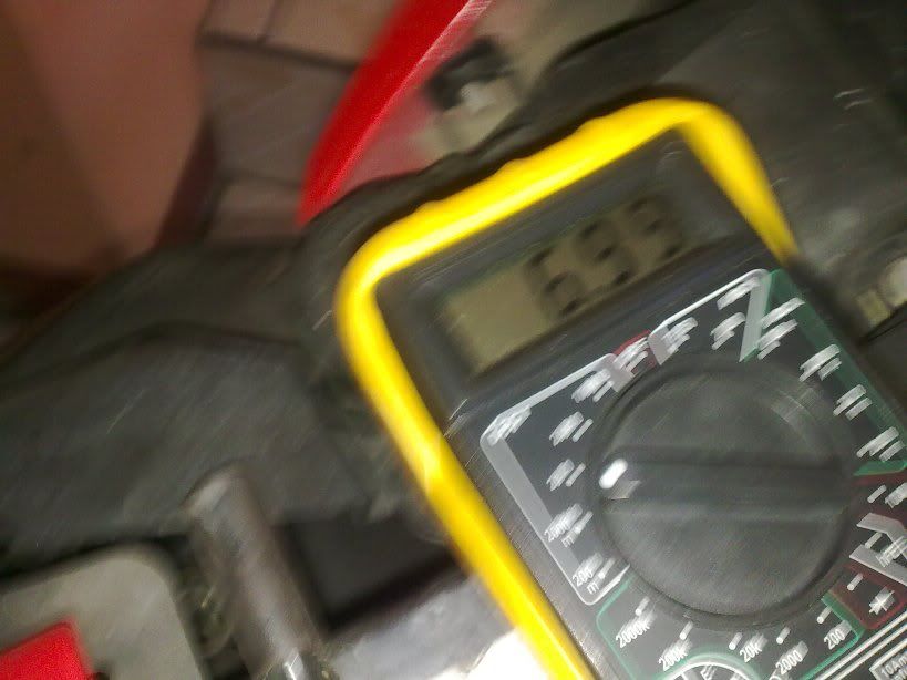

Uy no!! que horror!! ojalá que no sea nada de eso, hoy en la mañana me levanté a hacer las mediciones de la bateria pasa salir de la duda, después de la limpieza de bornes ayer no presentó el problema, aqui unas fotos del voltaje.
Moto apagada
Moto encendida
pues con esos valores aparentemente correctos lo que podia sugerirme es que este empezando a fallar la bateria y te comunique un vaso.
y tengas ese reseteo.

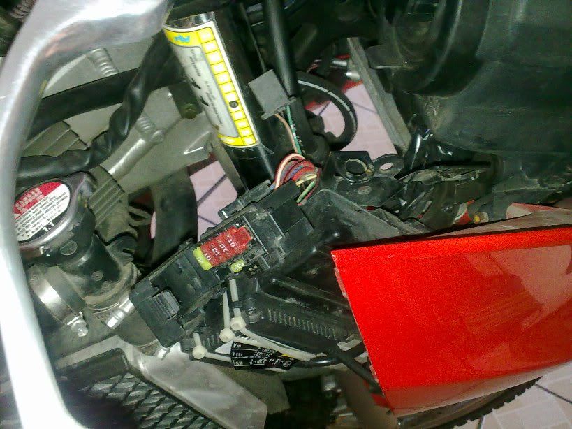

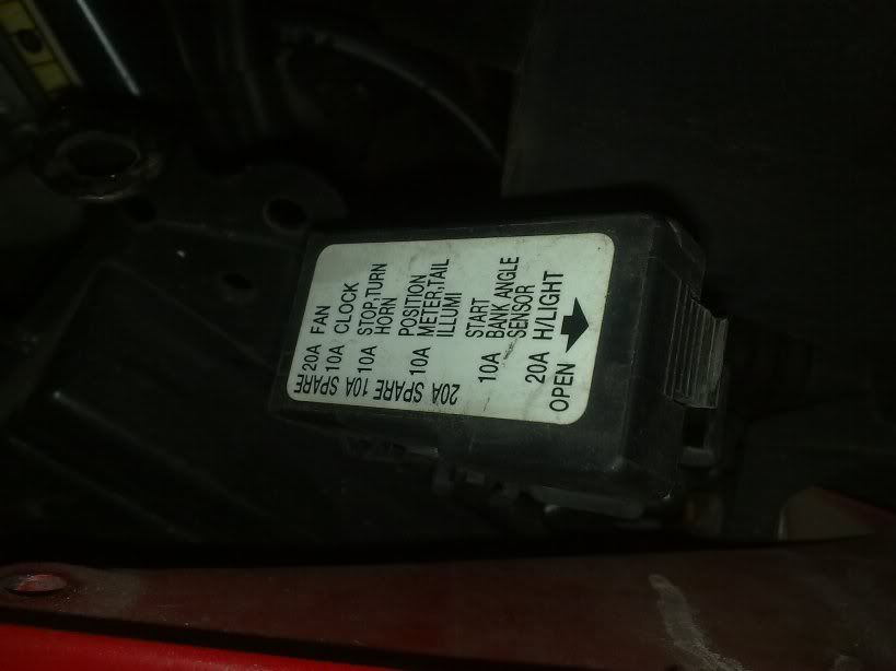

Bueno hoy me dedique a encontrar la falla del arranque y me puse a desarmar mi V4 y hice las stgs pruebas que me dejan con ciertas conclusiones:

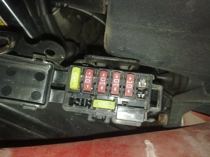

Encontre la caja de fusibles e hice el arranque desconectando el fusible de 20A que las alimenta.

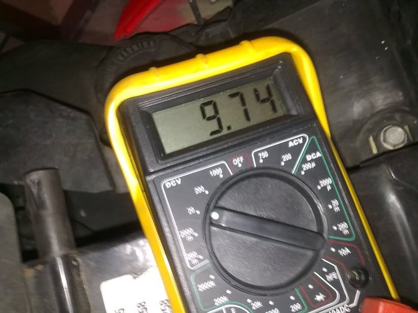

Medi la caida de tensión en el arranque sin luces.
Caída de tensión con el xenón

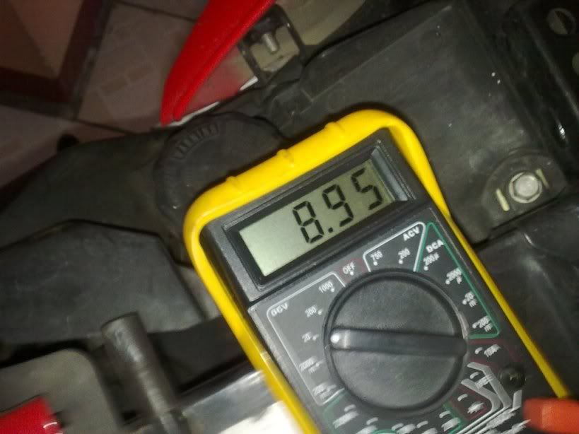

Caída de tensión en el tercer arranque y ay mama!  8O

Porqué me cae tanto el voltaje, será que la bateria no aguanta el arranque al inicio si mantiene los 12.5v en reposo?
ta claro que pa arrancarla has de hacerlo con las luces apagadas,,,,,, , los 9v ya son criticos...
que modelo es la bateria?
el xenon es el 35w o el 55?
QP2000
Cita de: "jcap"ta claro que pa arrancarla has de hacerlo con las luces apagadas,,,,,, , los 9v ya son criticos...
El xenón es 35w, la batería no sé tendría que desmontarla para ver, lo que no me queda claro es que si toda VFR que se le monte xenón hay que arrancarla con las luces apagadas o eso aplica también para bombillos originales?, es un error de diseño?, pq no traen sistema para apagarlas?
