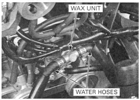

Una pregunta. Dónde está el Wax unit????

estamos pendientes de ello, por que hasta hoy el unico wax que conocia yo  era el que le ponia a la tabla de surf..
:roll:  :roll:  :lol:  :lol:
neba , esta aqui...
