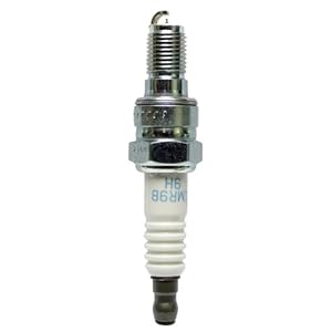

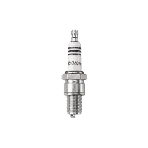

Otra duda, si mi moto lleva ésta bujia
Encuentro la misma IMR9B-9H pero diferente en la rosca, son toda rosca, en que me afecta si la mando a traer y se equivocan y traen ésta.

en cuanto al tema de la foto de la bujia que pones, puede ser solo una foto equivocada, lo que tienes que hacer es corroborar el modelo de referencia de bujia que llevas , con la que vas a comprar y punto pelota, por que a veces las fotos que ponen en sitios de compra via web no concuerdan. , esta claro que el pase es de rosca fina
