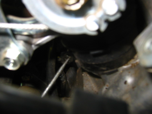

A los que siguen este hilo....
Creo que ya he encontrado que es lo que hace que haya falta de vacio en el cilindro 1 .....
Efectivamente, tal como decia Hiper :eusa_clap: :bienn: :eusa_clap:, llegar hasta los tornillos de las abrazaderas del las toberas es lo mas joio. He despelotao la moto, pero luego me he dado cuenta que con quitar el carenado izquierdo era suficiente, TODOS los tornillos de las abrazaderas estan orientados hacia alli
me he tenido que preparar un peaso destornillador
apalancando con el mango del martillo
tobera del cilindro 1   :cabezazo: :cabezazo:
Aqui esta la madre del cordero
No se si debería hacer alguna comprobación mas antes de volver a montar, yo creo que casi seguro mis problemas venían de ahí ¿que pensáis?

Buena currada Dominup  :eusa_clap: :eusa_clap: :eusa_clap: :eusa_clap:
A ver si hay suerte y ya has dado con el problema.
hiperbertone
 :ok: tiene toda la pinta de tener el fallo localizado.  :eusa_clap:
Tobera nueva, a montar y a probar.
PD : si que te has buscado un buen mango ..... :risa7:
Tennos al corriente.
