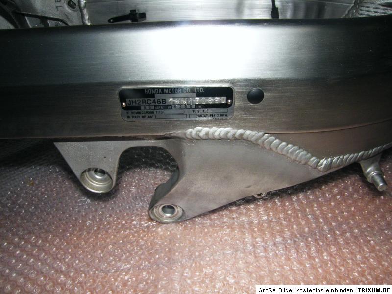

buenos dias wookie.
se puede comprar una moto en europa,  pero hay que matizar.
si en la chapa ramachada al chasis de caracteristicas,  o en la ficha tecnica,  viene la HOMOLOGACION EUROPEA    E1*92/........   entonces SI  se puede traer algo de fuera y matricularlo.
por desgracia  las rc-46/1  no tienen ese dato en la chapa del bastidor,  y al menos en las fichas tecnicas alemanas  (brief) tampoco.
y algo debo saber que he bajado de alemania mis 3 rc46-1   pero antes si que lo aceptaban, y sin embargo,   desde, creo recordar, enero del 2011  ya NO se puede.
con lo que he  quedado con las ganas de comprar una cuarta rc46-1 a mi ya amigo de munich y traermela en larcha,  que las anteriores venian en el remolque o en furgoneta.
pero, la vtec si que lleva grabada en la placa la homologacion europea de tipo,   esa si te la podrias traer   (aunque ahora mismo estan mas baratas aqui, que alli)
asi pues esta vfr,  que fijo que sera una vtec  SI SE PUEDE HOMOLOGAR Y MATRICULAR
ya que se ve claramente la contraseña de homologacion
y sin embargo en una rc46-1 98-2001 no sale la puta contraseña por ningun lado
con lo que la preciosidad de moto que anuncia este chico,  NO SE PUEDE MATRICULAR EN ESPAÑA,   por un español
quizas la podria matricular el mismo, siendo extranjero y  como translado de residencia o algo asi,  y luego ya con ficha española y correctamente matriculada  se le podria comprar y transferir de propiedad.
una pena,  porque yo mismo me la pillaba,  para transformar la mia gris en roja,  pero......
saludos, pecha.
