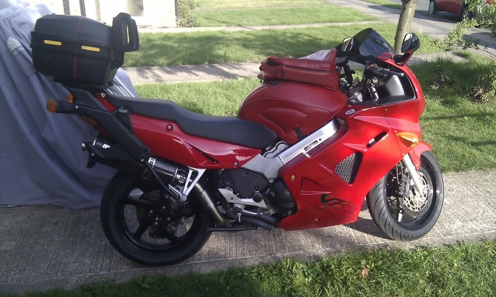

de todas maneras tienes otra opcion mucho mas barata, el escape jisu que monte en mi 800 era mucho mas corto que el original y pesaba dos kilos solo creo que ese no te roza con el winrack
aqui unas fotos ( lo del la chapa HRC es cosecha mia...) :eusa_whistle:
http://www.clubvfrspain.es/index.php?topic=26702.msg484744#msg484744
No sé qué os decir, creo que no anduve nunca con el escape de serie. El consumo ronda los 6'5 y de bajos no me quejo. Dudo mucho que con el escape de serie vaya mejor, aunque sólo sea por el peso que te ahorras.
Por cierto, el GPR "por arriba" por lo visto se lleva bien con los anclajes para maletas Givi de tubo, pero con el WingRack no hace migas.
mira una foto con el ginrack montado a tope de maletas y cofre trasero.....
esta claro que con la configuracion de serie de escape o con un escape corto por debajo no te roza y con uno alto te va a ser imposible...

madre mia pues yo tengo la moto igualita que la de la foto jcap pero identica y con el winrack y la cupula alta no me gusta mucho la estetica quiero poner la misma cupula que la tuya ya me diras cual es y el esape corto le queda de vicio me encanta osea que igual me quito las maletas y todo ese aparato y pongo solo el baul ,por cierto habia visto un akrapovic y va por debajo la estribera pero nose si tocara

Si va por debajo de la estribera es igual que el original y no toca con nada.
