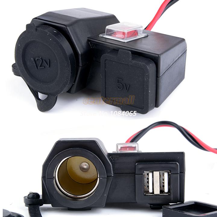

El puerto USB lo empalmo a esto que acabo de comprar de los chinos, solo que al ser muy aparatoso, lo dejo bajo el asiento, y llevo la conexión USB a través de un alargador  :icon_lol:

El tema de haber comprado esa toma de mechero más USB es lo siguiente: En carretera utilizo solo 1 USB (Capaz de dar 2,1A). En cambio, el enchufe de mechero es útil para hinchar colchonetas para camping u otrascosas, pero eso lo hago con la moto parada  :icon_lol: por lo que como el chisme abulta un poco, queda a muy buen recaudo debajo del asiento, ¿qué os parece?  :babeo:

Respecto a la toma USB, el empalme me ha salido bien, pero probando en profundidad el adaptador no funcionan bien los USB, solo la toma de mechero, asi que reclamado está al chino. Sin embargo, con la toma de mechero funcional y un adaptador de mechero a USB podemos salir del paso, aquí el que no se consuela es porque no quiere  :paraguas:
