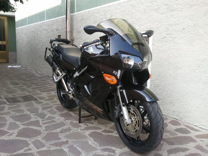

Por cierto, estreno llanta trasera  :babeo:
pecha
mamonazo,  vaya escape tan guapo que llevas montado........
El escape es imprescindible para que se vea la llanta, además la moto funciona mejor que con el Ixil que llevaba hasta ahora y está homologado, todo son ventajas. Voy a ver s i me hago con una parrilla para llevar sólo la maleta y dejar el wingrack para los viajes, porque este escape no se lleva bien con él.
He hecho otro pequeño cambio, ayer quité los restos de un vinilo que llevaba puesto en las estriberas y le puse unos nuevos de esos negros reflectantes.
Esta mañana vine a currar en moto y se nota todo lo que hicimos: el cambio va mucho más fino, la amortiguación delantera es mucho más firme, el motor funciona más redondo...  :drink5:
