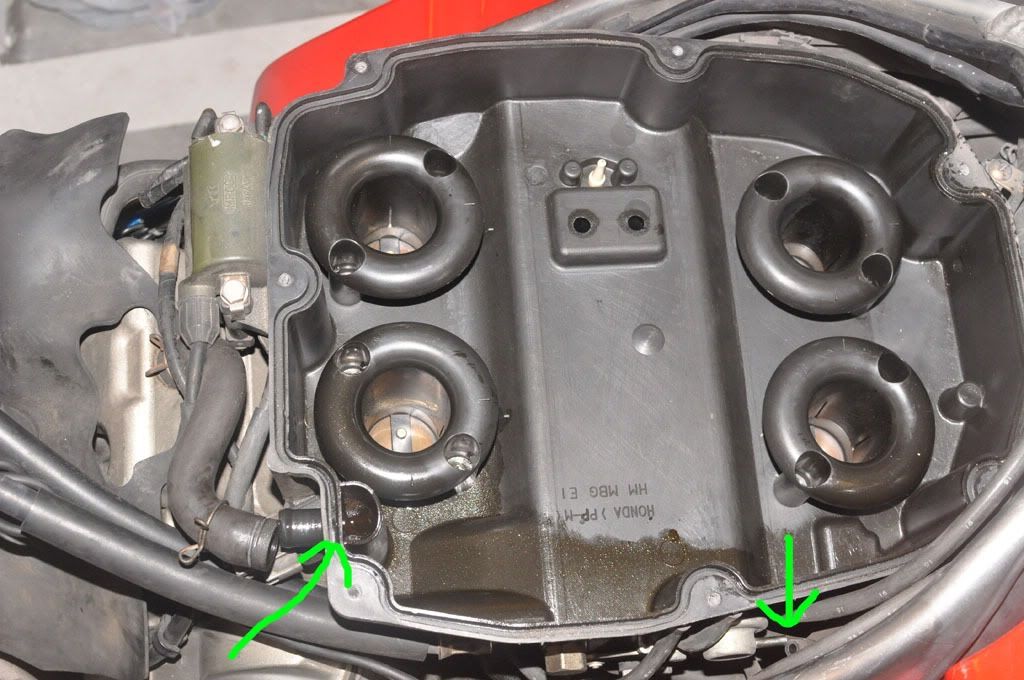

La primera en la frente: he intentado sacar el filtro del aire y no lo he conseguido. He quitado los cuatro tornillos que hay en la caja del filtro, pero no consigo abrirlo, parece que la tapa está pegada. Si hago palanca con un destornillador plano llego a ver el filtro, pero no a abrir la caja. ¿Tiene truco? Quizá sea mejor quitar el depósito para tener acceso total, no veo en el foro cómo se haría en mi Fi, ¿me podéis iluminar?

lo de la caja del filtro y tus "4 tornillos"  macho, estas ciego o que.
despiece caja del filtro
http://www.bike-parts-honda.es/pieces-honda-detail-4820-13MBGW41-VFR800FIX-1999-F__2000-VFR+800.html
busca el resto, que estas magu-magu.
y no hace falta quitar el deposito,  lo basculas y lo pillas con una correa o cuerda mismamente a las asas del pasajero,

Son unos seis o siete tornillo los que sujetan la tapa de la caja de filtro.

La tapa del filtro tiene un borde diferente para los tornillos de los lados y los que están delante y detrás. A primera vista me pareció que los de delante y detrás no sujetaban la tapa del filtro. Ya he visto mi error.
