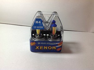

Bueno llegaron los repuestos:
Y estoy ya que bajo el xenon y me mandé a traer éstos bombillos
La otra semana me pongo a montar a ver que pasa  :cabezazo:
majenjo
Creo que no te van ha servir esas lamparas, para la vtec son H7, y las que aparecen en la foto son H4.

Si claro son H4 abajo los principales y H7 arriba luz larga
majenjo
Las H4 levan doble filamento y tres patillas en el casquillo, y las H7 un solo filamento, y solo dos patillas.
Salvo que te cambiaran los casquillos,  cuando te pusieron los xenon, y a parte no se si el tamaño es el mismo y acoplarse en el faro. Las H4 las llevan las motos que solo llevan un faro o dos para accionar cortas y largas desde el mismo faro.
La vtec lleva 4 faros, dos para cortas, los de abajo, y dos para largas, los de arriba.

Mañana le tomo fotos para que vean el H4
