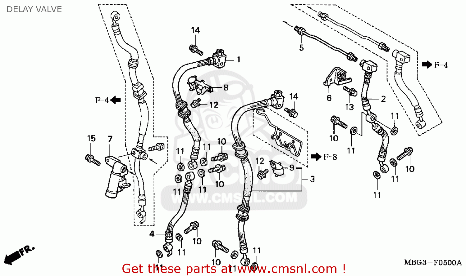

La otra valvula ...la de retardo .....si tienes una foto de  esa pieza, tambien te la mandaria junto con la otra....creo q tambien la tengo... :ok:
Creo que es la número 7 de este gráfico:
Y debe ser esta pieza:
